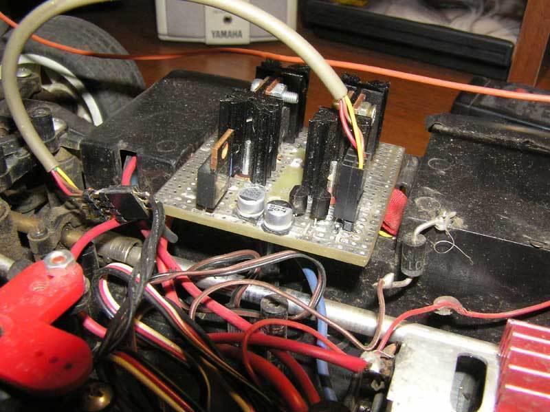

Самолетный регуль, без заднего хода 😦 но зато дешманский 😉, 3s lipo 1600ма, хватает гдето на день, пробовал на улице разгонять до максималки 😵, скачет что пццц, нада подвеску
Кстате есть серво сервосейвер, если зацепитцо колесом качалка выскакивает из паза и пластиковый редуктор остается целый.
Ин экшн, правдо без кузова

Регулятор из сервы, прекольна.
сильно греется?
сильно греется?
Чуть тёплый,но у меня слабый мотор и нет заднего хода, акум от мобильника

У меня серва слабенькая,но я поставил дополнитеньный транзистор.
А разве одного хватило 😃 ?

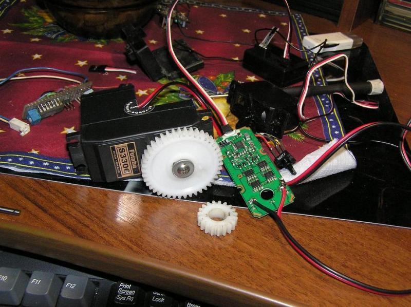

Я как то делал регуляторы из серво - только усилитель дабавлял, но это 4 шт. мосфетов (транзистора)
Ничего бегало - зависить от того, как серво машинка за програмирована …

А вот такая серва 380 моторчик таскает только так без усилителя. (плату видно на фото)
Хватило,потому что у меня заднего хода нет ( и нет смысла его делать т.к аппа судовая без нейтрали).
А серва тогда чего делает?
Как чего,упровляет транзистором.
