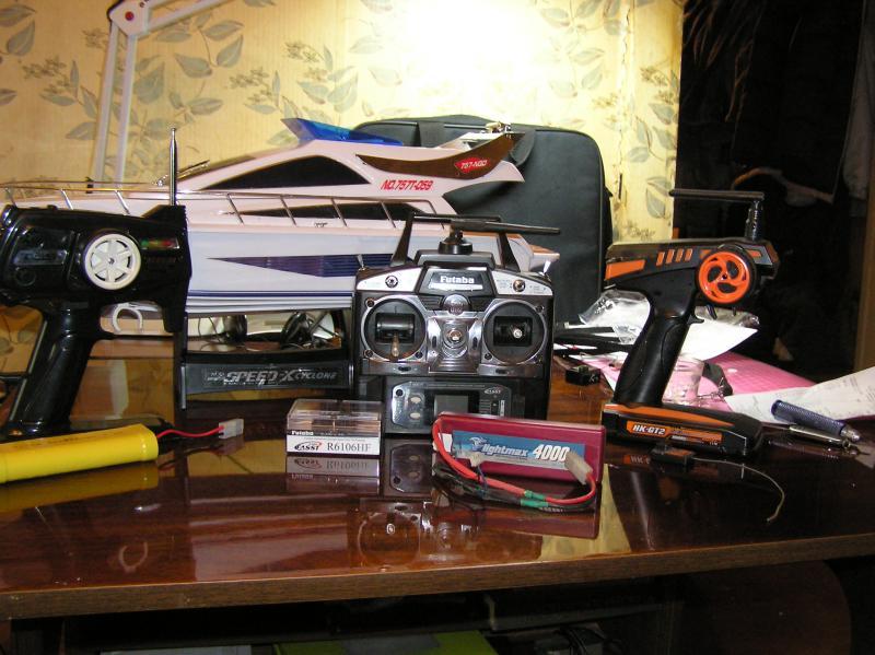

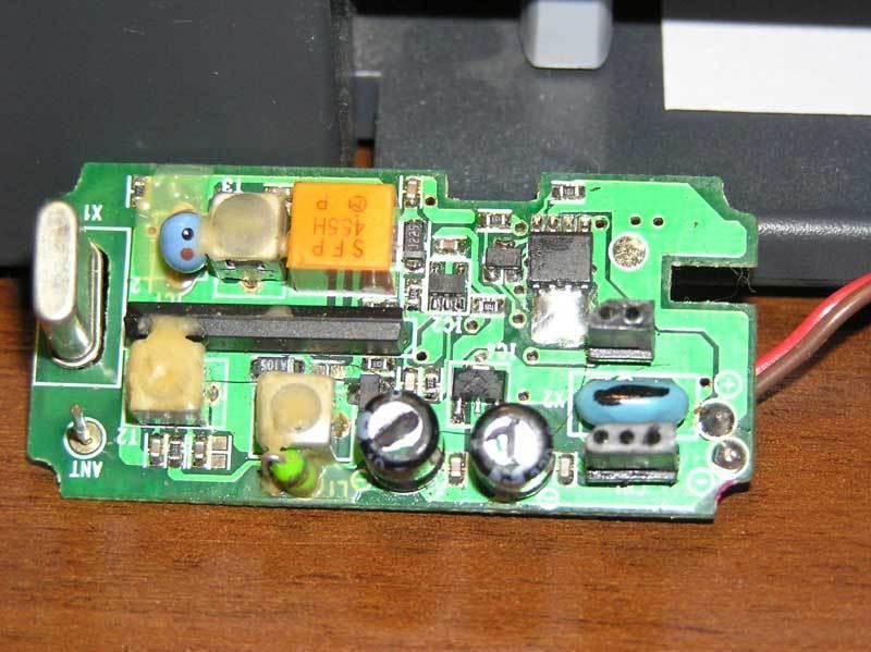

Глупый вопрос: что за регулятор хода и где брали - от чего?
У меня примерно такая как у вас, но там на 27мГц и рег на одной плате … (не нравится он мне - плавно всё делает) Есть лишний приёмник на 2,4гГц, а регулятор лишний поставил на кораблик. Покупать для масштаба 1:24 отдельно в Москау нет. Серву большого размера портит, тоже как то не “айс”.
Это остатки чего либо? (Я про регулятор хода?)
Во блин, с одним вопросом всего себя разрекламировал 😒

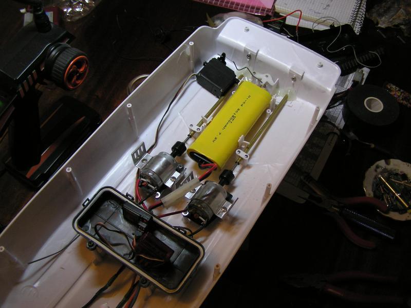

В общем, модель очень неплохо выглядит, оставляет приятные очущения. В принципе, даже бегает неплохо. Но радиус действия аппы и время работы стокового метал-гидридного акка на 400 мА/ч оставляют желать лучшего. Вот появилась у меня мысль переделать машинку под пропорциональную аппу (занимаюсь авиамоделями, аппа, сервы есть в наличии). Проблема в том, что движок расчитан на 3,6 В, а найденный в рег под 1S полимерку (либо иной акк 3,6 В) не имеет встроенного ВЕСа, что бы запитать приемник, а от двухбаночной полимерки, боюсь, движок долго не побегает, сгорит. Я так понимаю, правильное решение - найти движок, сходный по габаритам под 7,2 В. Если же есть альтернатива, что бы оставить двиг под 3,6 В, то есть два доннора из китайского вертолета, которые тоже питались от одной банки. Там раньше была маркировка, но сейчас стерлась
СОбственно, прошу ткнуть носом, где можно купить недорогой движок под мои цели, или предложить альтернативный вариант переделки с питанием от однобаночной полимерки. Руки растут правильно, так что переделка не составит труда, вопрос за подбором комплектующих
www.hobbyking.com/hobbyking/…/uh_viewItem.asp?idPr… - ищи такую штуку и от нее питай приемник,а заодно и сервы.
все уже придумано 😃
