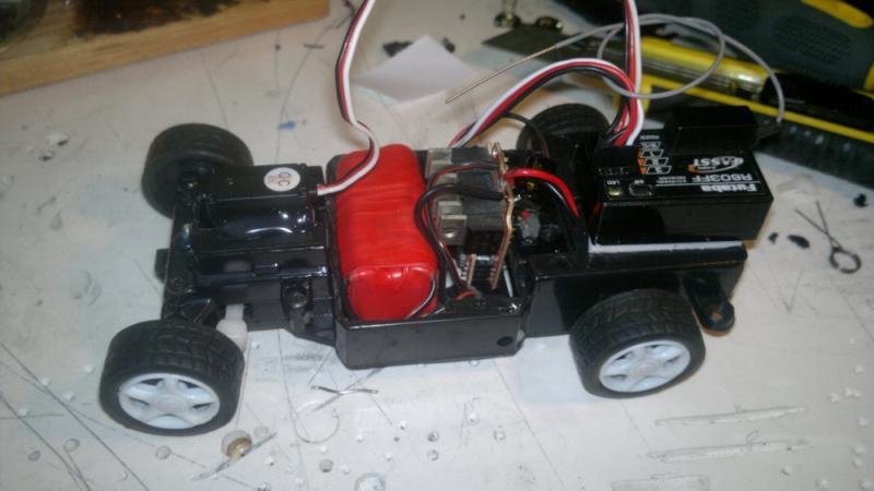

Нашел у сына сломаную китайскую игрушку масштабом 1/24 с дискретным управлением. Пульт давно утерян, лежит - пылится. Решил заморочится не ради результата, а ради процесса. Собрал из того, что было в наличии. Поставил моторчик от киошо мини-з, коллекторный регуль от Бронтозавра 1/10, сколхозил спайку из 4-х акков racing power 1000mAh, микросерву, приемыш футабовский. Машинка заднеприводная, если курок резко нажать разворачивается на месте. По ковру, не давая полный газ, кататься можно.
Фотки с кузовом сейчас нет 😦
