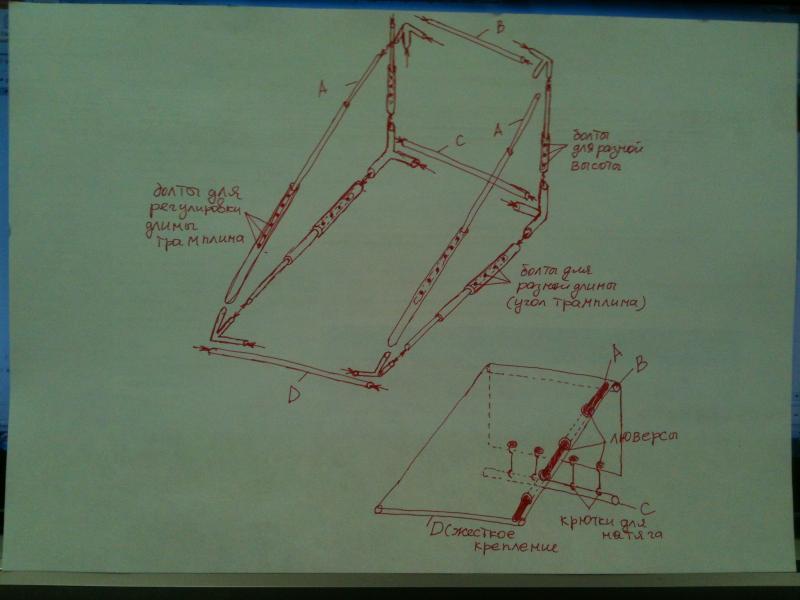

Идея по поводу постройки мобильного трамплина: по горизонтальной оси, которая ложиться на землю, делаем телескопическую конструкцию из труб разного диаметра, разная длинна достигается за счет фиксации болтиками в отверстиях трубок, то же самое по вертикальной оси, задаем высоту трамплина, той же телескопической конструкцией. Все это понятно в двух экземплярах. Далее берем три обреза трубы одинаковые по длине, с помощью них будем соединять три точки прямоугольного треугольника. Ну а собирается все это с помощью уголков х,у,z. Аналогичные уголки встречаются в дачных палатках. Таким образом получаем готовую, регулируемую конструкцию каркаса, осталось сделать сам трамплин. Предлагаю использовать для этой цели баннерную ткань. Она достаточно прочная. Закрепляем ее жестко в месте въезда модели, перебрасываем через верхнюю точку, по бокам через люверсы вставляем гипотинузы наших треугольников и в нижней точки в натяг, с помощью крючков окончательно закрепляем поле трамплина. Все. Занимать места будет, как набор шампуров. Вечером набросаю рисунок, чтобы идея была понятнее 😉
Вот, набросок, пока идея свежа 😃
