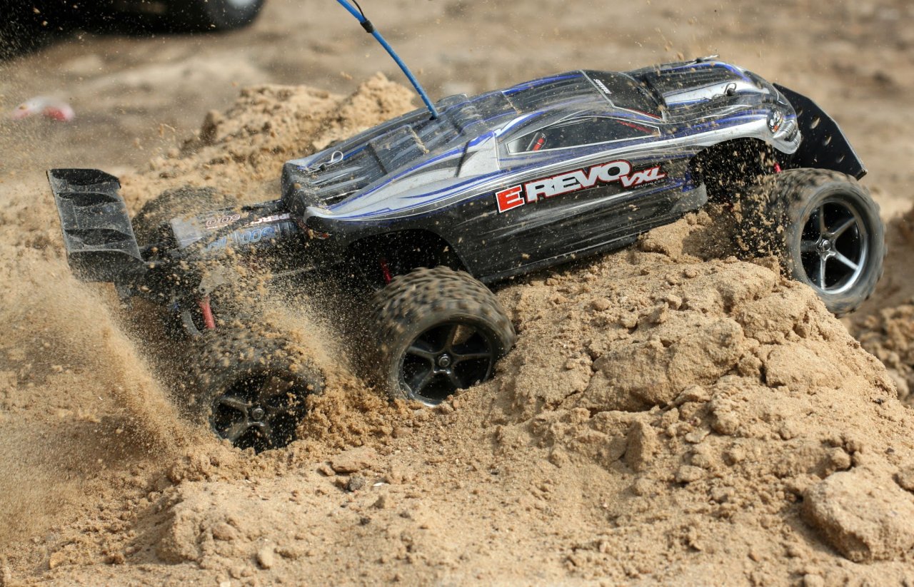

Не мыл после четырех заездов.)
Серва уже сдохла, едет новая. Как раз, приеду в киев - приедет серва.
Сейча спокупаю титусы под имеющиеся speed hawg. А на зиму переставлю каньоны. Для того грутна, по которому езжу и родных хватает, а для дороги можно и диаметр побольше
Чисто из спортивного интереса, т.к. сложностей к такой переделке не было.
В таком масштабе у ревы весьма не надежны редуктора мостов и при отборе мощьности со среднего моста на задний быстро изнашивается ведомая шестерня редуктора. (на мой взгляд это из-за больших люфтов)
Поэтому сейчас эксплуатирую в 4x4.
Это был пробный шаг перед изготовлением Summit 1/10 6x6.
C саммитовскими блокируемыми дифами трансмиссия получилась более сложная, т.к. потребовался инвертор вращения, но в целом редуктора 1/10 гораздо надежнее. Причем саммит тоже легко переделывается в 4x4.
