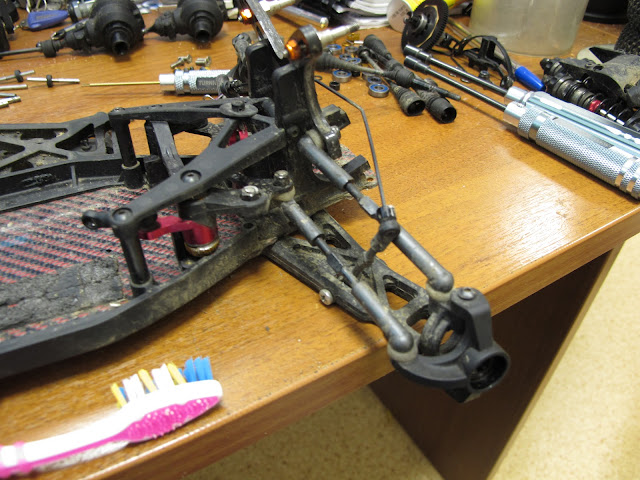

Итак, багги 1:10. Имеем - грязная модель после покатушек:
Снимаем корпус, батарейки - внутри тоже грязная:
Снимаем электронику, привода, дифференциалы. Все это хорошо чистится по отдельности щеткой и ветошью со спиртом.

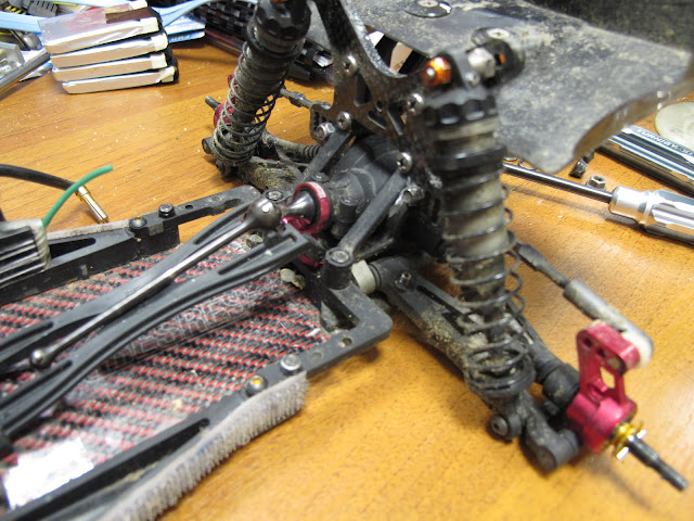

Снимаем передние и задние рычаги:
Моем тушку с мылом и щеткой, сушим:
Один раз в 3-4 покатушки заглядываем в серву и регулятор - с лупой проверяем целостность покрытия Изотемпа. В случае дефектов - локальный ремонт.
Сборка модели происходит в обратном порядке. Особое внимание следует уделять легкости хода подвески, состоянию приводов, подшипников.
Такой способ помывки является одним из самых долгих, но при этом самым качественным. Плюсы:
  1. Не страдают подшипники.
  2. Не страдают привода.
  3. Высокое качество помывки - нигде не остается мест, куда не заглядывает щетка.
  4. Одновременно идет серьезный контроль за состоянием модели.
    Минусы:
  5. ООООчень долго.
  6. Изнашиваются винтики и резьбы.(что компенсируется последующим битьем деталей на покатушках).
