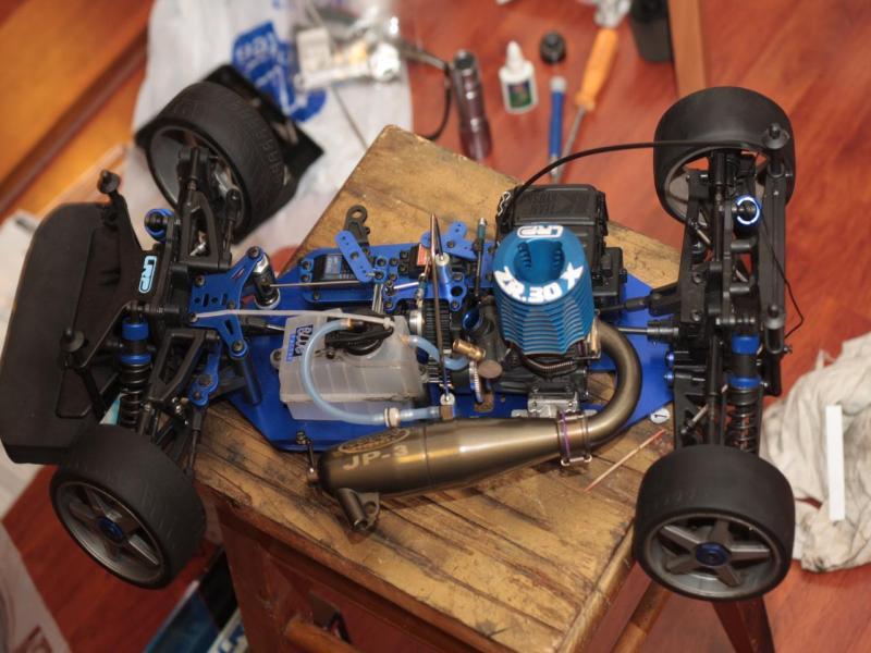

BMWecker
Pasha#:
А в мануалах обычно пишут, что под завязку заливать нельзя. Наверно они просто не в курсе, что можно.
Под завязку- это значит под завязку- когда там будет болтаться воздух- то и вязкость там будет какая угодно, а не та,которая планируется- при таком раскладе лучше просто намазать там всё действительно хорошей смазкой. Если там что-то лишним окажется- это сразу выдавится через прокладки- там нет такого места, которое смогло бы выдержать давление и не стравить.- Дай бог, что-бы масло там вообще задержалось!
Вот тут дифы залиты именно под завязку
Мощьности у двигла с излишком , зимой эта модель выглядела так
тоесть нагрузка на дифы была хорошая - НИ ОДИН ДИФФ НЕ ПОСТРАДАЛ!
