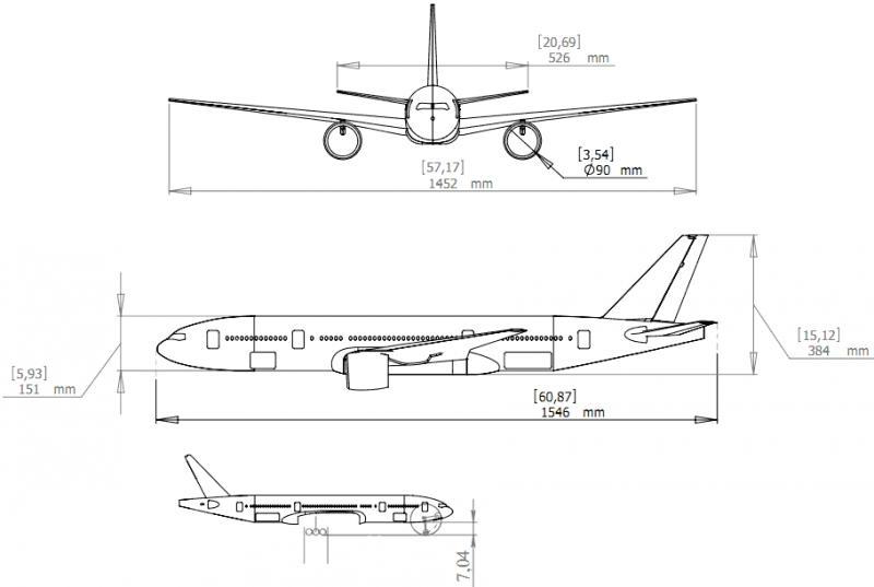

Масштаб самолета примерно 1:44 (пассажирский лайнер 1.5м на 1.5м).

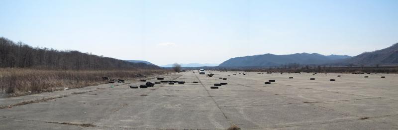

Покрытие аэродрома - бетонные плиты с трещинами.
© panchiks

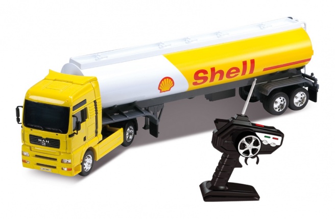

Купите пару грузовиков от фирмы Bruder (фирма указывает масштаб 1/16 но на самом деле 1/14,5). Вставьте в них радиоуправление (в итоге на каждый управляемый грузовик в 100 баксов вложитесь). Ну и легковушек китайских по 25-30 баксов (они уже сразу имеют радиоуправление).

Посмотрите на фото.

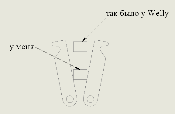

Подключил к донору, все работает. Но не совсем как задумано - не поворачиваются колеса на полный угол.
Вот суть проблемы - не хватает мощности движка, чтобы рычажок с пружинкой оттянуть, так как рычаг маловат.
В общем из-за ошибок в 3д проектирование в целом собрать не удастся - когда дела модель не подумал как потом собирать буду. В результате не смог подвесить блоки как передний так и задний к центральной части - слишком мелкие отверстия, а расковырять там не удается.
