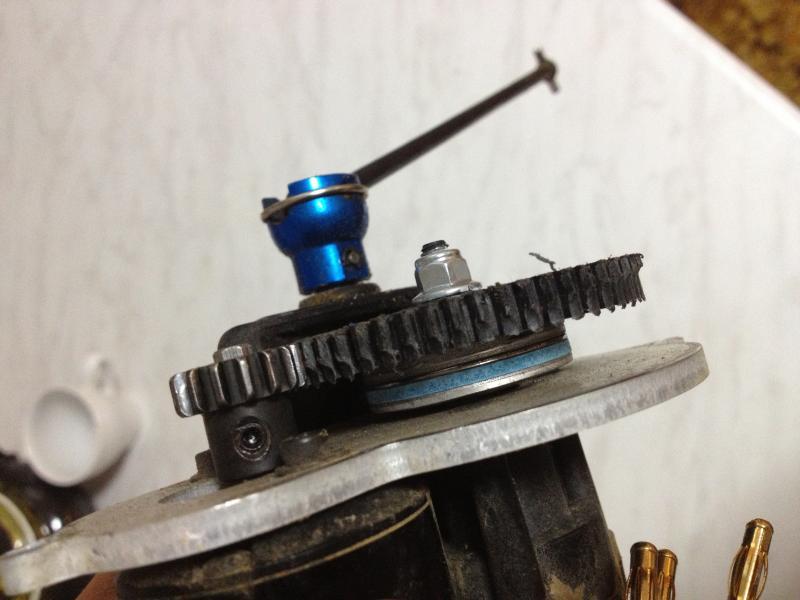

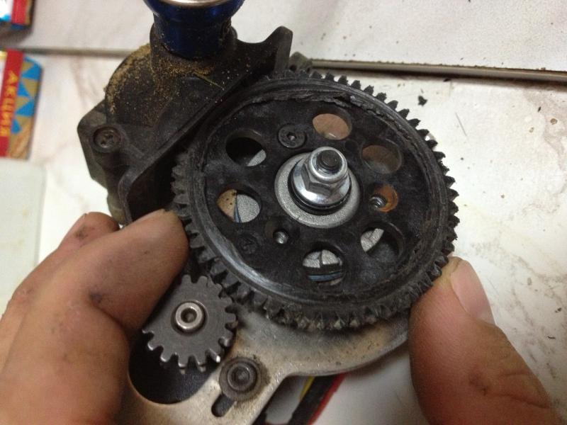

Cогласен на все сто! Вот что у меня вышло после того как покатался немного.
И это после третьей покатушки.
Теперь жду эту шестерню, которой в Мск например, нет в наличии.
мне кажется все таки лучше разобрать-протянуть сразу, потом меньше проблем.
