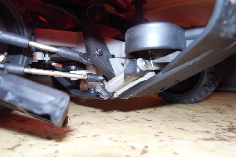

чтоб не переворачиваться ндао подвеску опустить и масло в аморты пожестче залить. Сегодня сам пробовал, ни разу не перевернулся 😉
Я в курсе. Вот только масла в двух ближайших магазинах, где обычно все есть, ни хрена не нашел. Вообще никакого нет. А дальше ехать нужно время… Сейчас стоят шайбы или как их там, чтобы пружины пожестче были. Иначе сидит на брюхе… Но при этом, естественно, начинает на поворотах ловить крышу…
вот эти шайбы тож надо снять, на брюхе, но не кувыркается 😉 А главное аморты в самое крайнее положения надо поставить 😃
Для асфальта снимать надо. Но как только направишь на грунт - он сразу на брюхо сядет… Погода пока не распологает к длительной возне с машинкой в процессе покатушек…

По поводу подвески… Масло в аморты 50Wt перезалил. По ходу, с фабрики оно такой вязкости и было - аморты ведут себя точно так же… Жаль. Кувыркаться будет у мнея хотя бы потому, что на борту лишние 200 гр веса камеры и 250 грамм на корпусе света… Лишние полкило на машинку, и центр тяжести смещен. Без корпуса катается на ура. С корпусом без двух больших проставок жопа банально плюхается на землю безо всяких усилий и подниматься оттуда не желает. Есть ли смысл искать более жесткие пружины - не знаю, по-моему, что эти с проставками, что новые без - будет одинаково.

можно поменять поршни на 1 дырку. масло надо 60-70 лить. буржуи летом на 60 катались на внедорожных трассах.
нужно =ограничивать ход аммо изнутри - поставить под шток проставку… тогда задираться не будет, а пружина может быть поджата.

Про проставки читай выше, я все написал. Без них кататься невозможно, поэтому стоят.
Трассы - я про асфальт. В инструкции слеша рекомендовано от 10 до 50, поэтому я вообще взял 20 и 50… кому теперь надо - обращайтесь, у меня бутылка на 50 только начата, на слеше аморты маленькие ))))
Поршней я не нашел у себя (( То ли их не было в комплекте (скорее всего почему-то), то ли затерялись, но все детали и запчасти от моделей у меня в одной коробке, и я в упор не помню других… Там сейчас стоят с двумя дырками, были бы с одной - поставил б с удоовльствием. Может, на этих дырку законопатить? 😂

про проставки… - ЧИТАТЬ НАДО ВНИМАТЕЛЬНО - проставки на ШТОК аммортизатора ВНУТРЬ самого аммортизатора - тогда ход аммо будет МЕНЬШЕ и пружина твоя будет сжиматься СИЛЬНЕЕ и будет ЖЕСТЧЕ.
на данный момент машина вообще не переворачивается - далее уменьшение центра тяжести - перевес липошки вниз под брюхо…
