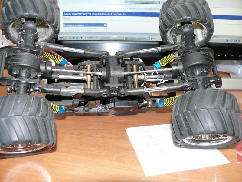

F0X
Моторы греются как в штатном варианте. Я раньше выкатывал весь аккумулятор стандартный 1100мах (вон он под колесом лежит) и мотор не перегревался. А с этими акками я еще не проводил испытаний на время. Минут 15-20 катался когда шаську тестировал то с одним регулем, потом с дувумя регулями… не успевают нагреваться.
А кузов это от игрушки детской российского производства 1:10. У нас в магазине тут распродавали уцененные без пульта или сломаная дверь или поцарапана… ну я и купил 2 шт по 200руб ))) Этот кузов испытательный, а еще лежит от такси кузовок, вот тот со всей электрикой по кругу: ближний/дальний, люстра, стопы даже есть динамик с музыкой и звуком мотора )))

Вчера поставил на зарядку самодельную спайку из бытовых на зарядку, а тут работы привалило отвлекся и забыл 😮! Утром вспомнил и пока бежал до зарядника уже представил как как там все дымиться или еще чего похуже, но нет, просто аки были горячие, отключил. Остыли, проверил, дак гоняет еще резвее, но я так подозреваю что аки я испортил, врядли они теперь долго прослужат, так или нет? Какие могут быть последствия? Заряжались в общей сложности часов 15, зарядник родной от ММ2
F0X
Вот и до чистового кузова добрался… свет развел, подключил. Надо еще противотуманки спереди придумать и люстру поприличнее вместо “таксишной” с шашками. 😃 Только это все лишнее … 😃 На скорость не влияет!
Внедорожника не получилось кароче… какой-то дрифт-ралли болид вышел. 😃
Резвый до жути, перевернуть вообще не реально.
В ходе полевых испытаний определил время заезда на одном акке 3600мах - 45 минут до полного изнеможения (почти все время в полный газ).
Забавный аФтамАбильчеГ вышел 😃

жаль что внедорожника не получается… было бы и красиво, и не дорого… может поставить колёса побольше и редуктора на моторы. увеличился бы и клиренс, и тяга.
F0X
Если прибавить колеса, редуктора на колеса (чтоб еще и пошире было), норм. регуль, ну и как-то изменнить пеДераточное отношение, то это уже не дешево 😃))
Хотя я ищу колеса подходящие и редуктора подешевле чтоб мосты расширить до 10-го масштаба))) Правда мосты пластиковые и очень хлипки. Сейчас-то 10-й (или это 12-й) масштаб достигается шириной совсем даже не внедорожных МиниМонстровых колес.
Кароче я в поиске 😃 Пока гоняю по пыльному асфальту - это самый зрелищный вариант… и ровно и “скользко”.

1.кто-нибудь ставил редуктор на мм2? например этот www.pilotage-rc.ru/catalogue/85_/85_40/RC4687/ я так понимаю с него снимается супр и пиньон, и переставляется на трансмиссию на монстра…😉
2.думаю о увиличеннии колёсной базы. подскажите от чего взяты эти тяги? кардан, скорее всего самодельный, я прав? rcopen.com/files/49ef72d69970730077d91d48
