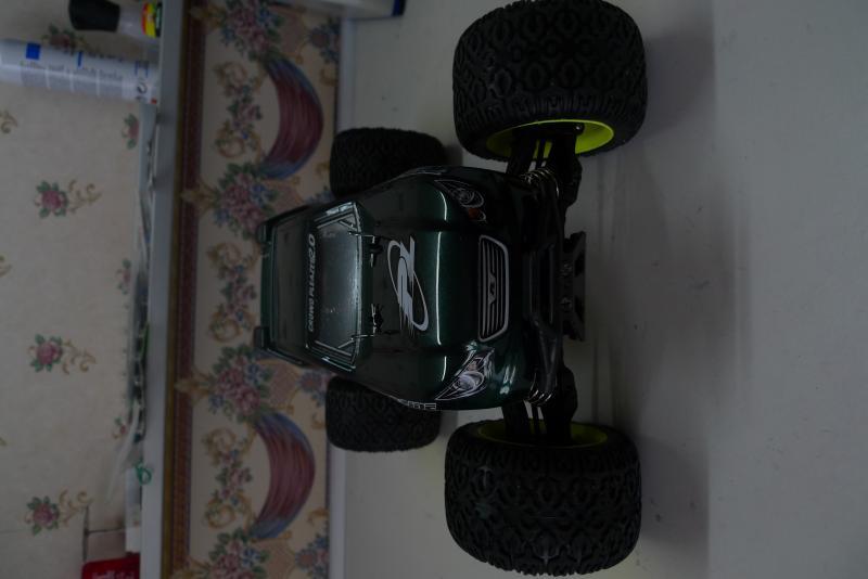

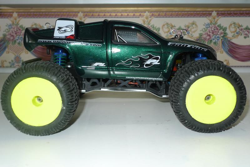

Обновил лосика! 😁
Новые диски, резина, кузов, поставил стабилизаторы. Акк 2100 3s, бк 7200 EZRUN.
Бешенная зелёная лягушка!😁

А покажи как у тебя под кузовом! Сделай фото!
