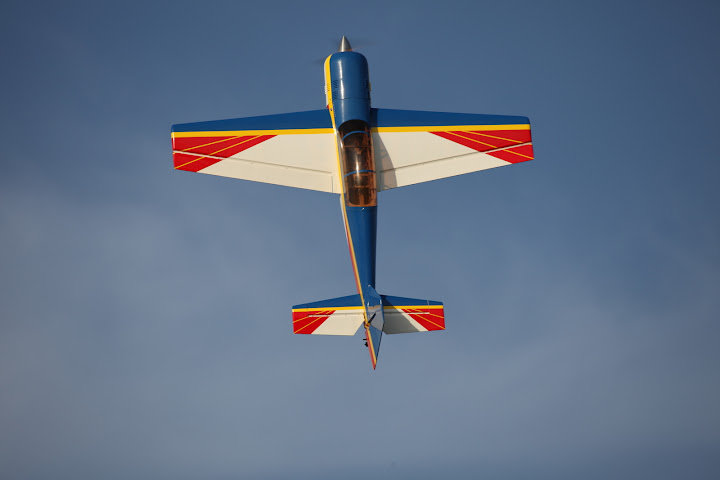

Pilotage Як 54, бензин,50см, ARF (?)
pilotage-rc.ru/catalogue/15_/15_15/RC4691/
Что скажете? Кто видел/щупал/собирал/летал?
СтОит ли брать взамен кривому китайскому Яку (светлая память) под DLE-55?
что-то мне подсказывает, что это Гиперион…
www.planetahobby.ru/product_info.php?cPath=1_10012…
Если гепирион, то качество должно быть неплохое.
Про эту модель ничего не могу сказать, но видел такого яка, по моему даже с такой раскраской, так вот после неудачного полета и краша выяснилось, что уцелевшие половинки стабилизатора были разного размера и устанавливались под разным углом… а как было сделано остальное, страшно представить. Тот як был из штатов… хотя я не уверен.
У нас летает такой, ни чего не проклеивалось. Второй сезон без проблем.
У меня есть в ангаре вот такой www.hyperion-world.com/products/…/HP-YAK54-40-08 на электротяге.
Если то, что продают в Пж - клон этого www.hyperion-world.com/…/HP-YAK54-180-R1
То стОит подумать о покупке.
У нас на этих Як-ах уже не один год люди летают вовсю…, в этом сезоне у четырех наших пилотов такие … отличный самолет, ровный, адекватный, устойчивый на посадке…
У него есть тоннель под канистру?
www.rccontrol.ru/forum/viewtopic.php?f=18&t=1153&s…
Снизу смотришь - нету… сверху смотришь - вроде короб есть…
не только канистру, резонансная труба умещается легко…

Был и у меня такой ЯК. Самый лучший из 4х какие пробовал.
Пару минусов: родные стойки шасси,и фурнитура. Может производитель уже что то поменял,сказать не могу,т.к. было это 4 года назад.
Можно подробнее?
Стойки на Як-54 40Е я поменял. Родные были слишком высокими и хлипкими. Поставил от какого-то погибшего юлтимейта, пониже, пошире и потолще.
А что не так с фурнитурой?
незнаю я покупал недавно, фурнитура как фурнитура ничего особенно, текстолитовые кабанчики, удлинителей качалок нет. тяги металлические с шаровыми наконечниками.
Стойка ИМХО отличная при крайней посадке подзавесил метрах в двух и плюхнул плашмя на катки, стойка погнулась незначительно остальное все цело.
При штатных посадках стойки отлично отрабатывают неровности травяной полосы.

про него говорят много позитива! и заслуженно! на Да-50 укладывается в 7кг.
Заднюю центровку компенсируем переносом батареек под капот!
ложка дегтя: в комплекте фиговые оси и колёсИ. и еще шипко хрупкие краюшки у фонаря -прям как на 40" классе. а в остальном - летаю и доволен!
Самолет содран с Экстрим Флайта, только он малость поменьше оригинала. Колеса родные я выкинул сразу, Оси колес сильно затягивать нельзя, резьбу разрывает, стойки шасси нормально работают, площадка крепления стойки сделана на аллюминиевых уголках, очень прочная. Тоннель позволяет устанавливать резонансную трубу. Фурнитура в комплекте качественная, ничего менять не нужно. Капот требует проклейки изнутри стеклотканью, в особо нагруженных местах. Вес полетный в зависимости от комплектации 7500-8200г. Летает очень хорошо, я очень доволен. Видео можно посмотреть здесь rcopen.com/forum/f22/topic37092/401

Увы, не имею возможности пощупать, но по раскраске и габаритам 1:1 гиперион 180
Хотя, это не важно, чей это клон, лишь бы сделан был не левой ногой.
На старом вообще, тонкая ось колеса выпала из резьбовой части вместе с колесом. Сажал в очень аварийном режиме, отделался капотированием и трещиной в фонаре, после чего поменял и оси и колёси…
Спасибо за добрый отзыв - принято решение покупать/собирать.
неправильное решение! сперва много торговаться, а потом покупать!😉 приятной сборки, удачных полетов!

Получил сегодня, распаковал, понюхался…
Плюсы:
Лучше качество по сравнению с прошлым моим безродным китайцем, хотя косяков достаточно
Конструктив значительно лучше, навскидку и весить будет меньше, чем 8,3 у прошлого
Легче и качественней задняя стойка
Минусы:
Некоплект по фурнитуре. Нет бака, удлинителей качалок, тяг…
Тяжеленная (320 грамм) стойка шасси
Не просверлены отверстия для крепления стойки
Убогая инструкция, ни слова, ни картинки по монтажу двигла и выхлопа
Вопросы:
-Чем можно при вклейке шарниров и качалок заменить эпоксидку? У меня в некотором роде аллергия.
-Как туда пендюрить канистру? Вспарывать брюхо не хочется… Или забить и летать с бочонком…
ЗЫ: обошёлся в 16.9 Круб
ЗЗЫ: всё-таки это клон гипериона…
Поксипол.
Что значит не хочется. Если есть тоннель, снять с него пленку и голову не парить. Канистра встает элементарно, нужен S образный патрубок от мотора и петля для крепления жопной части канистры.
Она и не нужна, там все тривиально.
Только с поля, отжигал на точно таком же. Отличный самолет, только геометрия кривовата.
Да, на капот советую наклеить кружочки из текстолита в местах, где будут дырки под винты. Иначе раздолбает со временем.
Не всё так просто. Там понизу рейка идёт…
Обязательно. Капот больше никак усиливать не надо? Большой шибко, и трясётся ак сопля на ветру.
На старом капот усиливался фанерным кольцом…
Поксипол
таже эпоксидка, вид сбоку…
Мне пришлось ее разрезать, иначе выхлопной патрубок не влезал. Смысловой нагрузки она не несет, разрез не виден.
Когда закрепите на 4-х винтах будет жестким. Я при перевозке на него опирать самик вынужден - держит.
Других, увы, не знаю.
Когда канистра встанет, за ней надо поставить ограничитель (типа перегородки в тоннеле) чтоб не уползала в хвост от вибрации. Или как то по другому ограничить.
Входную дырень в капоте чем-то прикрывали? Типа, как себа делает на больших Сушках? Чисто психологически всё время боюсь, что его разорвёт избыточным давлением 😃 Да и режим работы мотора может плавать, чисто теоретически 😃
Не, не прикрывал, хотя правильно сделать как Себа, но мотор у меня не греется.
А давление откуда возьмется если выходное сделать правильно?
Режим будет плавать только если температура будет слишком низкая или высокая. И то не факт, может просто заглохнуть 😃
