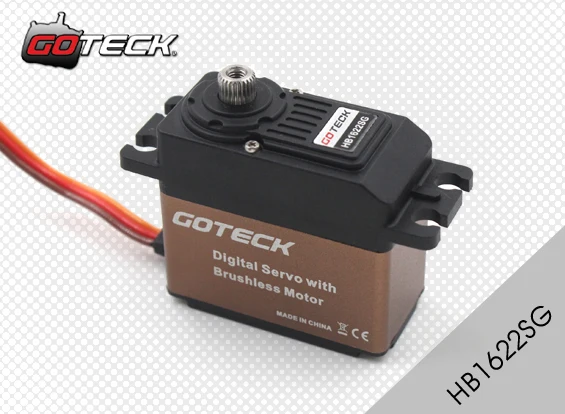

Сервы JX неоднократно здесь уже на форумах упоминались и из списка рекомендуемых убраны по отзывам из личного опыта людей. Качество за приемлемые деньги сейчас выглядит так: Goteck > BlueBird > Savox и так далее.

Спасибо за советы, понял что сервы за 600-800р. это огромный риск, буду выбирать порядка 2000р. за штуку, а их надо 8шт.
