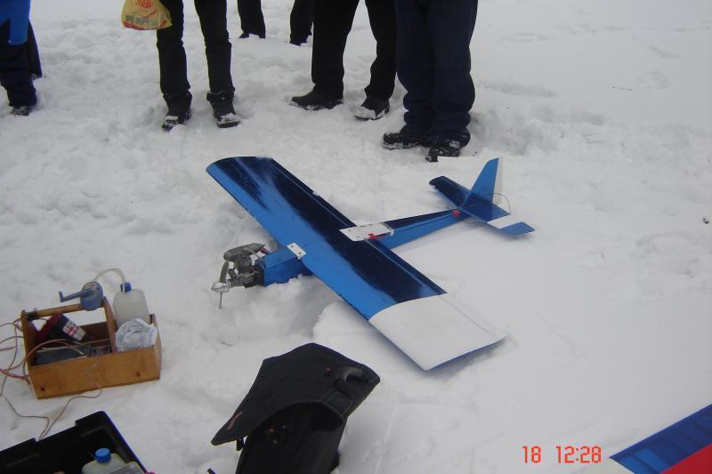

У меня ASP 0.52. Мне нравятся большие самолеты, они и летает красиво. На спорт я не настраиваюсь.
На снимке, Вас смутила гайка крепления винта. Это штатный вариант. К нему надо покупать кок (обтекатель).
Не считайте мой материал инструкцией к применению. Есть много двигателей различных фирм.
Выбирайте. Только Вы знаете собственные условия и возможности для покупки какой то конкретной вещи.
Но, на мой взгляд, на сегодняшний день, ASP 0.46 или 0.52 Вам самое то.
