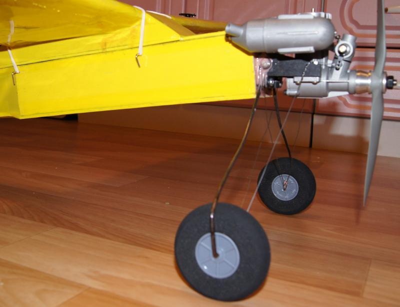

А двигатель то почему так закрепил на мотораме??? Уши должны лежать на верху а не снизу быть!

Я обалдел от Вашей технологии крепежа киля. Вы что спросить не могли? И не обижайтесь за критику,но Вы такие стойки сделали чтобы приколоться над нами?Сами просто представьте, как самолет на скорости(а она у Вас будет немалая) приземляется, стойки прогружаются и стопорят какое либо колесо. Что после этого будет? А проволочки это уже совсем изыск. Вам Сергей правильно сказал. Это чтобы капотнуть уже наверняка. Хотя, если Сергей прав, и с полосой (в смысле хорошей) у Вас проблемы, то на грунте капотнет по любому. Вот тогда может Вы и поймете почему Вам настойчиво рекомендовали отказаться от шасси. Посмотрите на зеленый самоль и Вы увидите в носовой части проволоку. Вот она не дает самолету капотировать даже в густой траве и заодно защищает винт. Именно ее я Вам рекомендовал. Кстати ее диаметр 5 мм. и при грубых посадках(ну бывает у меня такое) она гнется только так. Это я к толщине проволоки на Вашем шасси. Узлом завяжутся. Попомните мое слово.
Полностью снарядите самолет и взяв самолет за крылья возле фюзеляжа с силой потрясите самолет во все стороны особенно вниз (ну я просто не знаю как еще можно проверить надежность Ваших резинок). Крыло должно стоять мертво. Малейший люфт, даже намек на него, и добавляйте резинки. Иначе в небе получите такой крендель… Касаемо движка. Вам нафиг не нужен малый газ, но переход от среднего на полный и назад мотор должен отрабатывать четко. И еще, мотор должен по любому глушиться с пульта. Это обязательное условие.

Да не критикуйте вы так Андрея. Он сам молодец сделал, а не готовый Калмато там или Хоббико НексСтар купил или пену с Х-Кинга. Полетит его тренер - и сам он увидит где косяки в самолёте. Скорее всего не там о чем все и пишут (так чаще всего и бывает)

Сегодня состаялся первый запуск. Предварительно скормил двигателю еще пол литра горючки на богатой смеси. Отстроил двиг на нормальную работу. Дал полный газ бросил вперед. Далее самоль набрал около двух метров, потом правый крен и морковка.
Несмотря на все из этого можно подчеркнуть пару положительных моментов. Во первых я понял свою ошибку,при регулировке слишком забеднил смесь, от чего просто банально не хватило тяги что бы набрат скорось. Второе, то что самоль прошол испытание морковкой, кувыркнуло его будь здоров, а из повреждений только сломаный винт и отломаный в месте склейки хвост.
Вобщем следующий полет будет через неделю.

Андрей принимайте поздравления с первым полетом(пусть и коротким, но тут ничего страшного нет в первом полете модели и не такое бывает). В следующий раз, помните, что лучше немного обогащенная смесь, чем бедная. Дури у Вашего ASP на Ваш самолет все равно с запасом. Насчет правого крена, разбирайтесь максимально дотошно. Я уже писал, что более распространен левый крен, а вот правый… Внимательно посмотрите плоскости(крылья) на отсутствие крутки, ровно ли стоит стабилизатор по отношению к крылу(в одной ли плоскости), какой выкос двигателя. Я пишу об этом потому, что если в этот раз тяга мотора была слабая(ссылаясь на Вас), то при полной тяге самолет может так скрутить на взлете, что Вы просто не справитесь с управлением. И еще. Перед броском самолета дайте ему поработать в полный газ минимум 10-15 секунд.

А мне вот как то не понятно, зачем кидать самолет, если есть шасси, тем более первый, “испытательный” полет?
Нет полосы? В этом случае оправдано.
При взлете с шасси, есть возможность почувствовать самолет до отрыва и принять какое-то решение.
Да и сам по себе, взлет с шасси, элемент красивый.
Ни с пробегом в 5 сантиметров, а разбег, метров 7-10, плавный отрыв и набор высоты.
Пусть иногда свечей, пусть пологий, но это взлет моделирующий взлет настоящего самолета, как мы моделируем сам самолет.
Не могу сказать, что это относится ко всем классам. Бывает, что шасси (колеса) делают только для посадки.
В каких-то случаях это оправдано. Но классический вариант шасси… Тут я за красивый взлет и посадку с использованием шасси.
