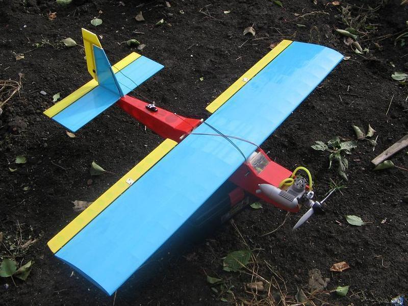

Вот мой птенчик:
rcopen.com/files/435c909a99707300770d86d7
Кстати модель претерпела много изменений: другое совершенно крыло, небольшое облегчение фюзеляжа, пара капитальных ремонтов моторамы, и т.д и т.п. Кроме того пережила две хорошие морковки и несколько довольно сильных падений и при этом менялась только моторама и две перегородки внутри фюзеляжа которые постоянно выносились аккумулятором и топливным бачком и еще один раз поломался правый элерон при посадке на пузо (цепанулся за что-то). java script:emoticon(‘😊’, ‘smid_8’)
