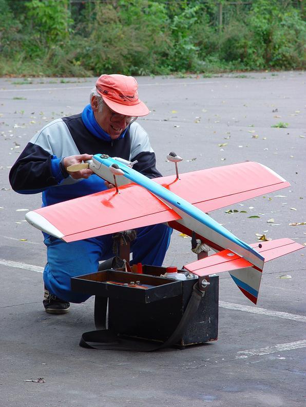

Вот пришло время и к тому же я разжился эфиром… Переставить мотор (вместо электро поставил безотказный КМД) дело одного вечера. И вот снова в небо! Как и ожидал ,самолётик полетел как песня! Забыл написать, что КМД поставил в родном исполнении без самодельного радиокарбюратора (капот оказался коротким по длине) Пришлось сделать “останов” для мотора. Центровка оказалась чуть задняя,но не критично. Самолётик крутится как юла, хоть и не пилотажка! На баке в 120 гр. и на “гоночном” режиме полёт выходит в 15-17 минут! В это воскресенье самолёт доказал,что сильнейший ветер ему не помеха! На что он и был рассчитан!😉
т.е. “поколбасили” на славу.
Не то слово! Как говориться: " Адреналин хлестал даже из ушей!" 😁😉😃
Ошибаюсь, или на фотках с поля старый-добрый пилотажный ящик?
конверсия “рыбацкого” похоже…
