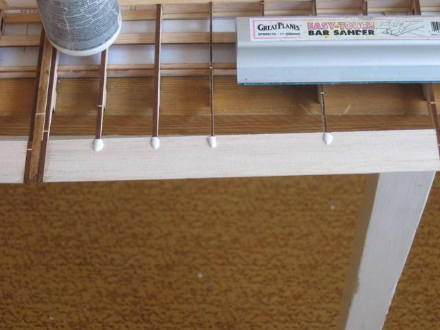

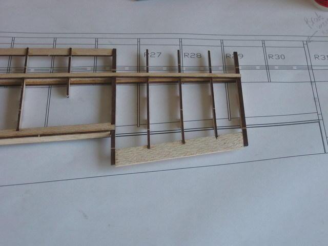

Pasha_orel
Добрый вечер у меня вопрос
Задняя кромка сделана из сосны 3Х12
Но место соприкосновение задней кромки с нервюрой
нервюра клеится практически в стык мне казалось что нервюра должна как бы ложится на кромку сверху
Как правильно сделать?

Pasha_orel
Уже поздно процес начат! 😉
Вот что получается 😁
SAN
У вас все стыки на крыле в центре. Большая вероятность, что крыло сложится пополам при выходе из пикирования.
Второе: вы центровку прикидывали? Что-то нос больно длинным относительно хвоста выглядит…
И третье: вы бак как в нос запихивать будете? Сразу при сборке?
Pasha_orel
  1. да стыке в центре, но крыло имеет поперечную V поэтому без стыков будет проблемотично 😉
  2. Приблезительно, но это только начало 😒
  3. Да 😁
