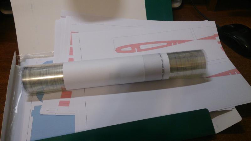

Там, правда, написано, что это первый лист из 2-х, но второго листа я найти не смог. Но, думаю, там ничего серьёзного не было. Следующее, что меня немного смущает, это то, что фанера там используется 2.5 мм. Такой я не встречал, поэтому взял 2-х мм 4-х слойную авиационную фанеру и 3-х мм легкую. И по силовой балке крыла пока не понятно. Там используется трубка 16 мм. У меня есть 2 карбоновые трубки 10 и 8 мм. Они хорошо входят друг в друга и я вот думаю, а нельзя ли их использовать? Меньшую как балку, а большую как пенал для неё? Такая мысль у меня возникла после того, как я увидел чертёж полутораметровой Экстры с цельным крылом. Там вообще только бальзовые лонжероны и всё…
Нельзя. Точнее, можно, конечно, но тогда о каком-либо пилотажей можете забыть. Думаю, не мне Вам объяснять законы сопромата.
Veider1972
Всеволод:
Нельзя
Но там, насколько я понимаю, используется дюраль. Карбон разве не обладает большей прочностью?
Всеволод
Обладает. Но Вы хотите уменьшить сечение основного силового элемента крыла на треть. Я бы этого делать не стал.

nickoass:
выкладывайте сюда
Я так и собирался делать, но пока занимаюсь переделыванием чертежа под закупленные материалы.
А трубку попробую поменять… Ну, или, придётся другую взять. И, я так понял, можно без пенала обойтись…

Кстати, сегодня поменял трубку на 16 миллиметровую. Так что теперь чертежам соответствует… 😃

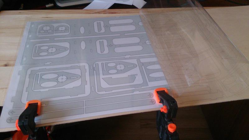

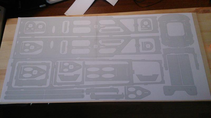

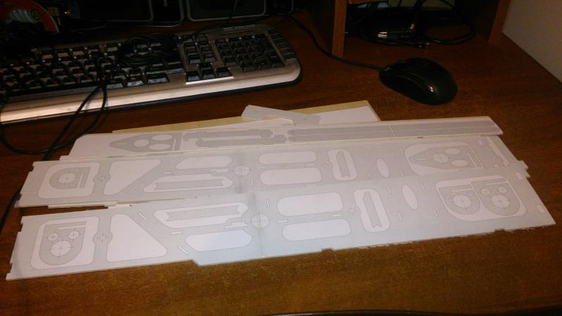

Наконец-то закончил работу над чертежами:
Теперь надо это всё аккуратно наклеить и можно начинать пилить…
Вообще, стоит сказать, что меня этот самый процесс наклеивания сначала поставил в тупик. Ведь чертеж выводится на отдельные листы бумаги и длинномерные детали перекрывают сразу 2-3 листа. Как приклеить их ровно… После некоторых размышлений, я распечатал ещё один комплект чертежей на цельном листе прозрачной плёнки и буду использовать её для выравнивания чертежей. Правда тут вылез один момент, состоящий в том, что разные устройства по разному протягивают бумагу и поэтому их длина, хоть и на доли миллиметра, но отличается. Но, надеюсь, это не критично…
Кстати насчёт пилить… Это тоже ещё надо придумать как, поскольку некоторые детали по 75 сантиметров длины и обычным лобзиком их не взять. Вот думаю попробовать купить ещё пару лобзиков и изогнуть один вправо, а другой влево, чтобы во время прямых пропилов изгиб лобзика не мешал…
FFedor
Veider1972:
Тупик, поворот, для размышления и продвижения творчества.
Veider1972:
Всё правильно, и с чувством, с толком, с расстановкой.
Ваша тема претендует на учебное пособие для новичка, успехов.
svs61
Veider1972:
…Вот думаю попробовать купить ещё пару лобзиков и изогнуть один вправо, а другой влево, чтобы во время прямых пропилов изгиб лобзика не мешал…
Можно взять всего один лобзик и изогнуть в любую сторону…При необходимости - достаточно перебросить ручку - и получится лобзик с изгибом в другую сторону - выштампованные дырдочки идентичны…
Veider1972
svs61:
Мне кажется, что это очень осложнит процесс пиления… Ведь это постоянно надо будет полностью его разбирать и собирать. Лобзик ведь не дорогой инструмент, поэтому удобно, когда под рукой сразу будут левый и правый инструменты…
