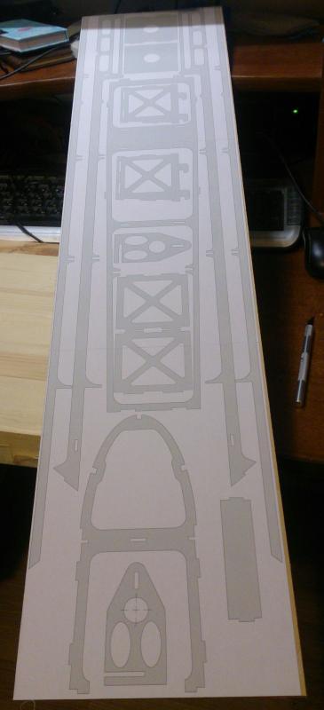

Потихоньку начал пилеж:
Честно говоря, несколько беспокоит то, что рисунок на бумаге и на пленке немного разбегается, но я постараюсь добиться полной симметрии противоположных сторон.
Заодно сегодня убедился, что немецкие пилки к лобзику лучше наших. Они гораздо тоньше, да и металл получше. Правда и стоят в 10 раз дороже. Заодно и лобзик купил, у которого рабочая длина около 30 см. Теперь, думаю, обойдусь одним гнутым лобзиком, поскольку им надо будет только 2 детали пилить. Согну старый…
