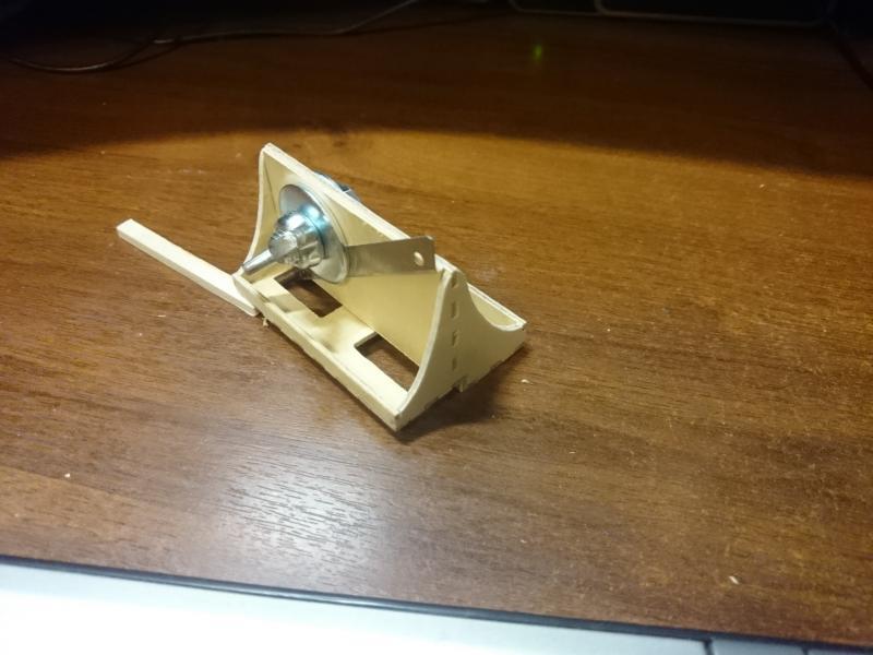

Также пришлось растачивать отверстия на наклонном шпангоуте. Пока что собралось вот так:
ещё несколько деталей осталось вырезать из 2мм фанеры, после чего перейду к 3 мм.
Огорчило, что с одной стороны трубка вставляется с небольшим люфтом. Видимо, малость перестарался. Но я думаю, что фанерной шайбой это можно будет исправить.
Ну вот, как-то так…

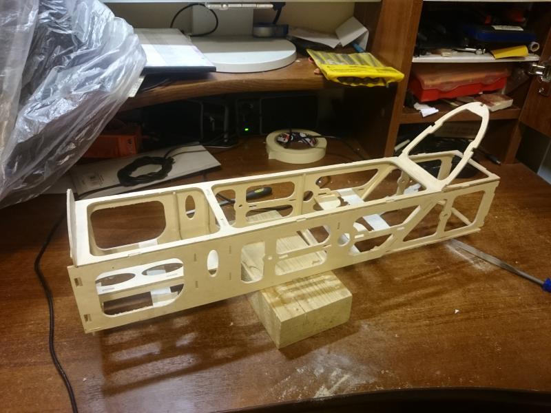

Сегодня подвёл итог сборки каркаса фюзеляжа:
И… И итог меня, если честно, порадовал. Я не был уверен, что всё высохнет так ровно… Я прежде чем клеить сложил все четыре стрингера вместе и напильником выровнял все посадочные места для шпангоутов. Без этого действия у меня выгибало хвост в сторону. Ну а теперь низ ложится точно по чертежу, а хвост по уголку тоже перпендикулярен доске. В общем, пока всё идёт хорошо. С фиксатором крыльев решил выпилить ещё один комплект и сточить до нужной толщины, благо у меня есть подходящая для этого приблуда для дремеля…
Заодно ещё-раз промазал стыки куда смог носиком клея дотянуться.
