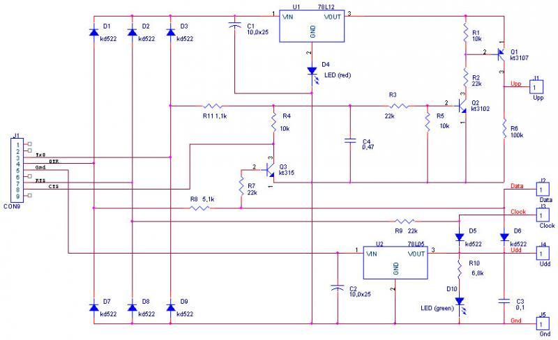

капец не могу понять в чём проблема. программатор сделан вроде правильно. проц нормально читается и стирается, а прошится не может и всё.
вот фото собраного программатора кому интересно
INQURY
Dr_No:

ubd
Не вздумай его делать время только зря потратишь. Дело в том что он питается от СОМ порта, это не совсем верно. Точнее верно, но тока программирования от СОМ порта может не хватить, и прошиваться не будет. На разных материнках, разный ток выхода СОМ порта, по этому, у когото может работать а у когото нет. И ты можешь попасть в такой список у кого не работает. Кстати таких большинство. Особенно этот программатор скорее всего не будет работать на новых компьютерах, большая вероятность что заработает на старых Пентиумах 300 Мгц и ниже.
Dr. No, собери лучше путёвый программатор ExtraPIC. В составе его схемы, есть микруха МАХ232, которая усиливает сигналлы с СОМ порта, поэтому он работает на любых компах с любыми СОМ портами. Я им уже года два пользуюсь, прошивает всё, кроме одноразовых пиков и почему то только в планарном корпусе - PIC12C509, 12C508. Вимимо им нужен ещё больший ток. А в остальном ExtraPIC пошивает всё.

mega_john
ubd:
ну и зачем писать такой бред? даташит почетать не судьба? прежде чем вводить людей в заблуждение😠
ubd
Ну не так выразился. Человек то понял что я имел в виду. Может не усиливает, а согласовывает уровни, так правильнее будет.
INQURY
Не вздумай его делать время только зря потратишь 😃 - это ты зря Серега!
этот программатор суперски работает и ЭКСТРА ПИК У МЕНЯ ТОЖ ЕСТЬ! тоже норм работает! он удобней что у него нет внешнего питания, втавил пик, вставил в ком порт и вперед! А проверить будет ли работать недолго и деталей менше! Но я неуговариваю никого у меня он норм работает!😝
AlexN
INQURY:
он удобней что у него нет внешнего питания, втавил пик, вставил в ком порт и …
И обломился, потому что схемка эта работает на нестандартных уровнях сигналов, жрет от COM-порта недопустимые токи и на многих материнках не работает вообще никак.
INQURY
AlexN:
И необломился пики всетаки не каждый день прошиваеш! Другое дело если десятка два в день надо прошить! А материнка значить у меня нормальная рас заработал этот програматор 😝
ubd
Я не говорю что эта схема ввобще работать не будет, она возможно не заработает Dr.No. Это просто у тебя материнка попалась нормальная, с хорошим током СОМ порта, а у Dr.No, возможно что и не заработает. И зря он время потратит на схему. ExtraPIC проверенная схема на любых СОМ портах. Это 100%.
