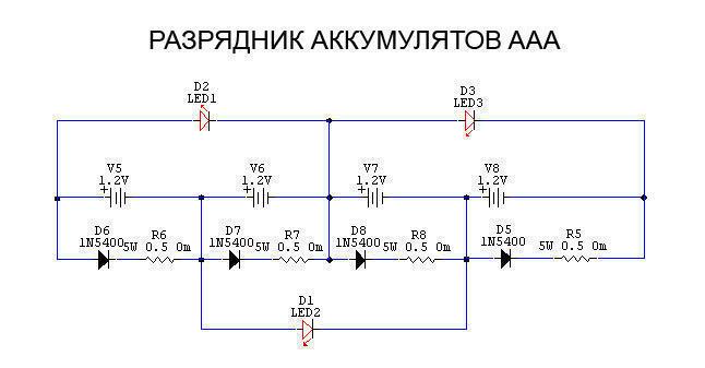

Aloha
А вот еще , вспомнилось просто , из журнала моделист конструктор 11 2009
