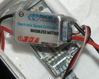

Как сделать переключаемую отсечку с 5.4В на 9.2В регулятора колл. дв. art-tech 30А?
kakoi imenno reguljator na 30A vi ispoljzujete? Jeslji njet vozmozhnosti programmno izmenjitj kolji4estvo banok, to pridetsa zaljezatj v reguljator s pajaljnikom.
Регулятор штатный шел в сборе с Моделью самолета.
Я как раз и хотел с паяльником туда залезть. Уверен что программировать его нельзя - т.к. нет по нему таковой информации.
Регулятор вот какой регулятор фото написано eesc-b130a 003
не смотрите что brushless - на самом деле еще какой коллекторный - тока 2 провода.

Там в схеме стоит делитель напряжения аккума. его надо найти и поменять. Лучше всего сначала срисовать схему. Так проще искать будет. Схемка там несложная.

При изготовлении указанного регулятора я добивался нужного напряжения отсечки подбором R9 - просто запаял вместо него подстроечный резистор и выставил нужное мне напряжение, при котором срабатывала отсечка. Потом, измерив полученное сопротивление подстроечника, запаивал в плату постоянный резистор такого же номинала.
Удачи!
Мне дали информацию что для 2х lipo отсечка на 5.4В под нагрузкой - нормально, а вот для 3lipo - буду переделывать регулятор на 8.1в - или все же больше поставить?
