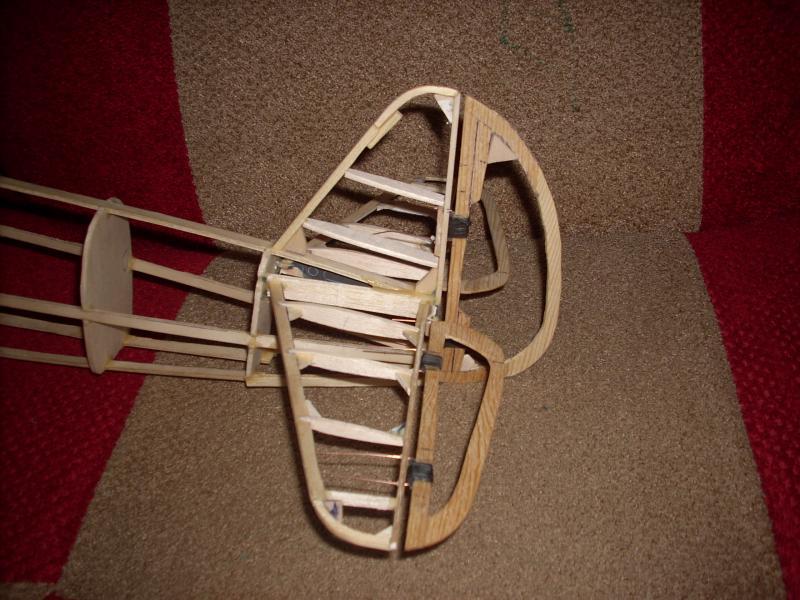

Вызвали на работу теперь гораздо меньше время уделяю яшки , так занимаюсь понемногу сделал рули на хвосте готовые к обшивки !
надо срочно заказывать электронику на выходных наверное займусь !
Desmo
Такую дельта-древесину только перкалью шить теперь ))
huligan-26
Desmo:
я не знаю что такое перкаль
Нашел
Эта древесина только на вид такая а так все 3 детали весят меньше 8 грамм !
