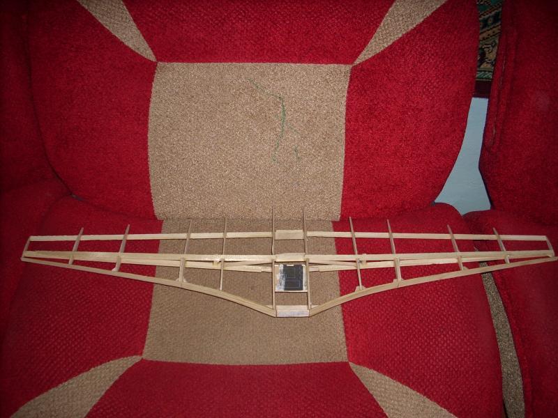

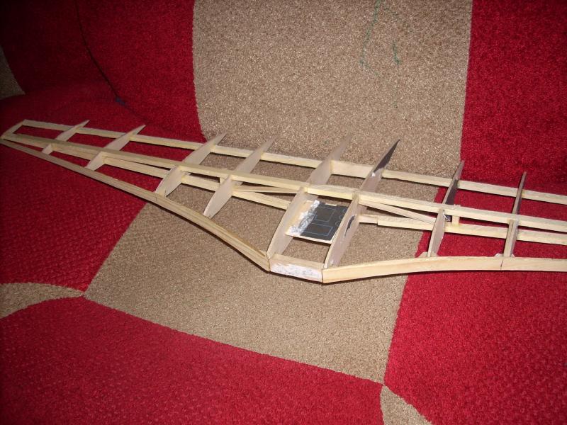

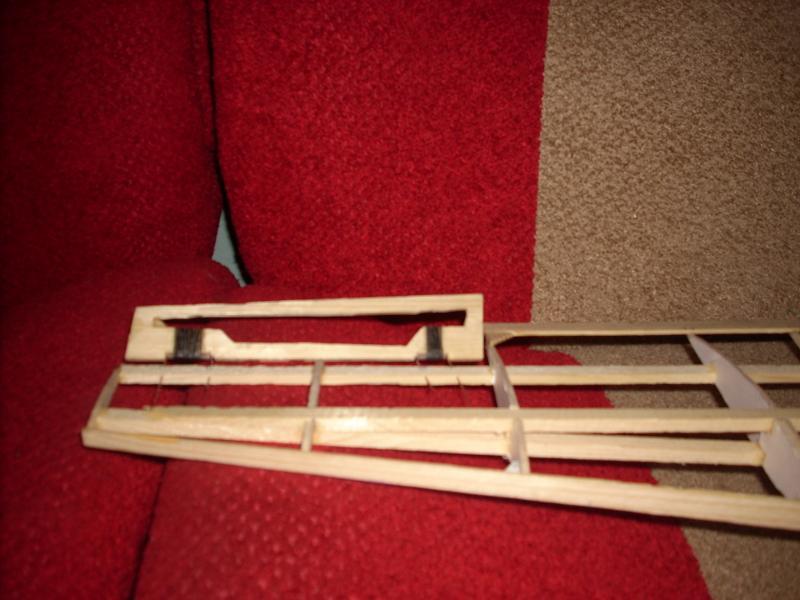

Сделал переднею часть крыла ! Гнул 1.5 мм-ю рейку то треснет, то пропеллером поведет,то в сторону уйдёт отпарю согну по контору вроде все ровно хорошо утром смотрю кривая или треснутая в общем помучился )) потом научился надо не парить а над огнем погреть как пластилин становится мягкая и нужный формы !
А задние вот эти вставки вклеил легко не знаю как называются теперь думаю делать закрылки или нет ?
Сделал также из 1.5мм рейки элероны получились не сильно хорошо думаю переделать так как делал из остатков ! Петли сделал из стержня ручки естественно пустой стержень и сварочной проволоки 0.8 мм утолщенной и обедненной была еще 1 мм и 1.6 мм но по моему хватает 0.8мм за глаза !

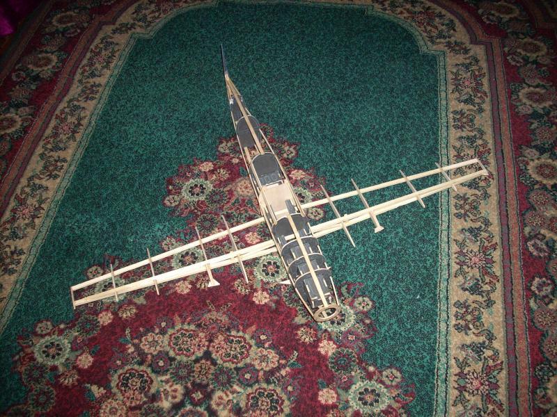

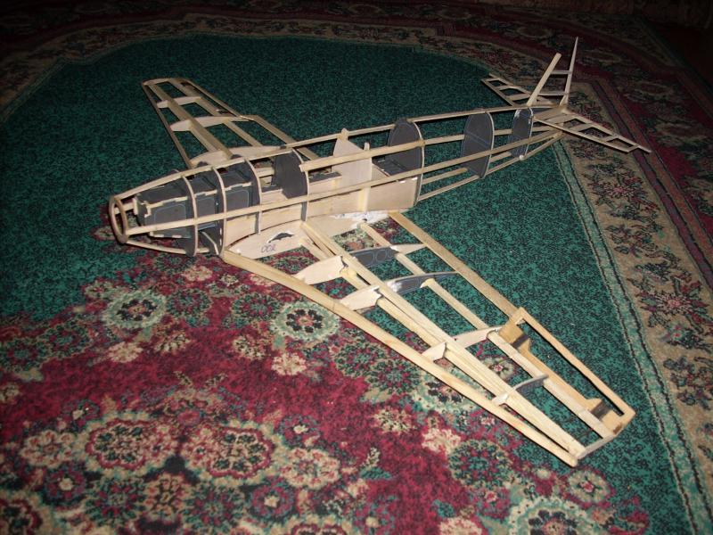

А пока не хотя занимался хвостом стабилизатором

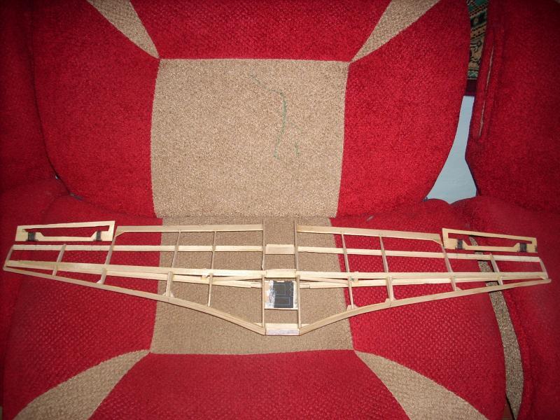

Ну вот как то так получается не спеша ! Жаль что весы погнали пока нет цифр, да и размах я теперь не знаю какой будет там же еще округлости будут я их не учитывал а они оказывается не маленькие )))
А так все аккуратненько и ровно получается !

Мунир, смотрится действительно неплохо - я имею ввиду очертания.
Если хочешь - могу тебе подарить мелкие сервы для элеронов и РВ, все равно лежат без дела
Заднюю кромку киля усилить бы надо одной сплошной рейкой до низа фюзеляжа. Сейчас приклеено встык, оторвешь при неосторожном движении при перевозке!

Да и форма крыла что-то вызывает сомнение и задняя кромка киля приклеена под углом к фюзеляжу. Это судя по фотографиям, может на самом деле всё копийно?
Честное слова я уже не знаю копий но это или нет но делаю все по чертежам стараюсь соблюдать точность как на бумаге так и на конструкции, получается если не на пять то на твердую 4++ !Форма крыла точна такая же как на чертеже и угол и подъем V .но одно хочу сказать точно я не брошу делать этот самолет !
Alexander53
huligan-26:
У Вас много фото, но они не особо информативны. Если не трудно, сделайте снимки строго сверху и сбоку.
Пока создаётся впечатление, что задняя кромка крыла имеет очень малый угол к продольной оси фюзеляжа. Значительно меньше, чем передняя.
Если это так, то это грубое несоответствие чертежу. Концевая часть элерона должна плавно переходить в законцовку, а у Вас задняя кромка элерона прямая, отсюда и концевая хорда элерона получается значительно больше, чем на прототипе. В копийный размах Вы, похоже также не укладываетесь, т.к. сами сказали, что не учли законцовки.
Судя по фото, задняя кромка киля имеет угол с обрезом хвостовой части фюзеляжа, а это должна быть прямая линия. Иначе как состыковать руль направления с кривой кромкой киля?
Так что на 4++ пока не тянет.
Да это понятно. Но надо определиться, что Вы делаете. Ведь копия - это 100%-е соблюдение размеров и форм с проработкой мельчайшей детализации в соответствии с прототипом.
Полукопия - то же самое, но без детализации. И есть ещё модели “по мотивам”, т.е. приблизительно похожие на прототип.
Пока тянет на третий вариант. Но тогда какой опыт Вы приобретёте? искажать формы и размеры? Если уж взялись делать Як-3 и вышли с этим заявлением на Форум, то надо и добиваться, чтобы это был Як-3, а не то, что получится.
А то как в том анекдоте - что бы не взялись строить, самолёт или ракету, на выходе получается паровоз.
Вы правильно сделали замечание на счет крыла , но данная кромка это не конец крыла и к очертанию крыла не имеет не какого отношение, на чертеже этой кромки нет вообще ,но мне дали еще фото оригинала там я понял это кромка идет как усилитель для закрылок , я не буду наверное делать закрылки но усилитель поставил
Фото сверху сделать не трудно загружу позже
Элероны у меня также только как усилитель форма будет предаваться материалом которым буду обделывать наверное ЕРР
Кромка киля целая то есть одна с верху до низу только вот когда делал киль его повело , если поставить линейку то разница получается в 1.5 мм было решено лечить это петлями на руле и обшивкой !
