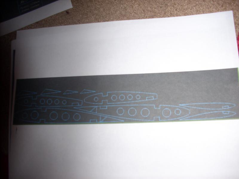

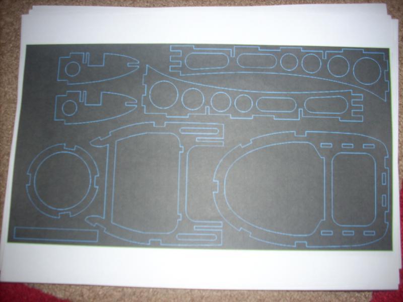

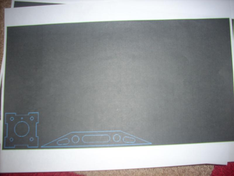

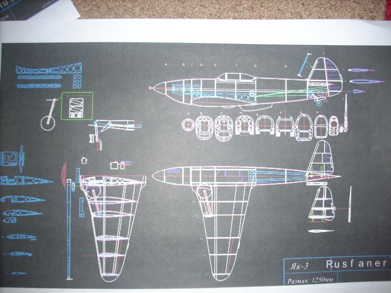

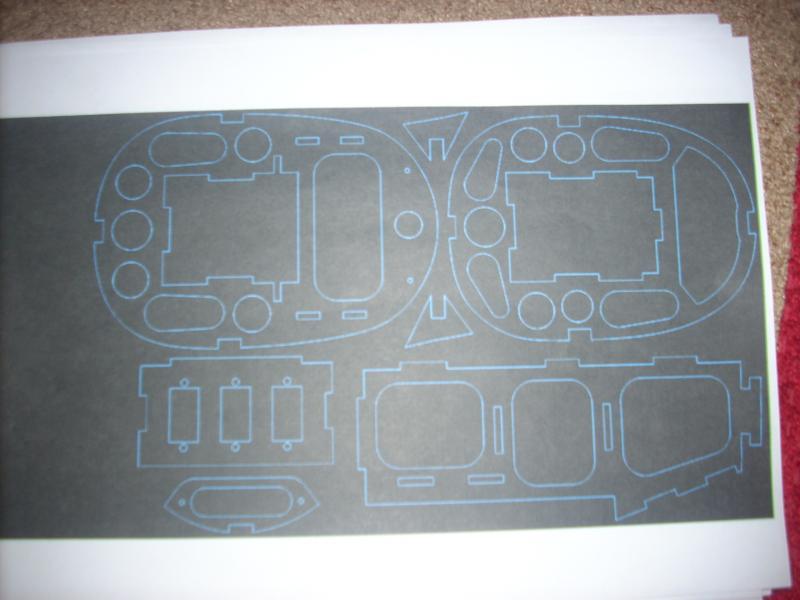

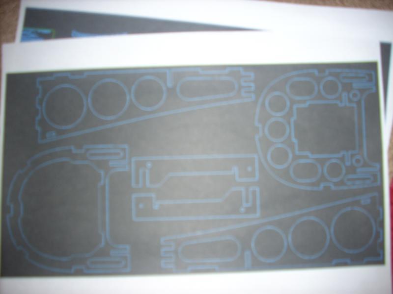

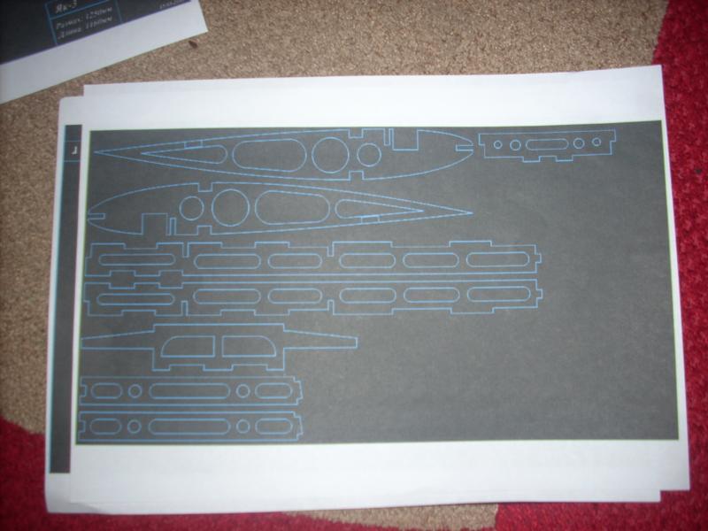

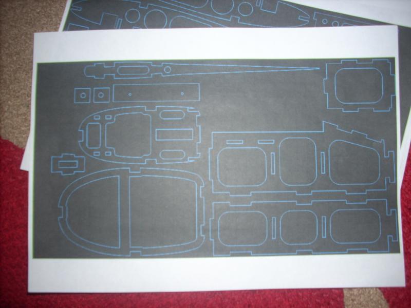

Чертежи будут представлены на фото так как не знаю как грузить суда файлы ,а мне дал человек с этого форуму именно в файле DWG ! Я сделал для себя масштаб и распечатал их получилось 1120мм как я уже говорил выше !
Если все эти детали вырезать правильно как на фото то можно их собрать во едино как пазл.а собрать его поможет первое фото там есть обозначение деталей что куда и зачем крепится !честно говоря я не знаю полные эти чертежи или нет это узнаем когда я их вырежу и буду склевать . Да кстати кто посоветует хороший и не дорогой клей .
Сразу напишу про фон чтоб не возникало лишних вопросов, так как я не умею пользоваться параграммами я сделал проще. открыл фаил DWG этот фаил используют в 3д моделирование кончено я долек от таких программ ,брал деталь они там все расчерчены фотографировал загонял фото в паинт и там редактировал под свой размер фон в этой программе от куда делал фото черный !потратил кучу времени ! Вы сейчас скажите можно было отнести тебе сделали бы . но я скажу нет не чего проще можно и вообще отнести и тебе сделают весь самолет

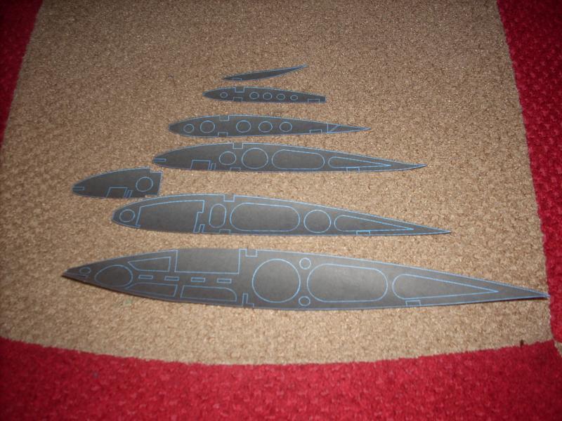

Выпилить пару деталик не представилась возможным !
Вот эти вырезки из чертежей задумывалось приклеить к фанере и прям сквозь бумагу выпиливать все отверстия и дырочки ) а клея у меня нету ))) так что будем ждать подругу скоро приехать должна я попросил чтоб купила клей ! ото мне вообще не хочется не куда ехать !
huligan-26
Столкнулся с проблемой при резки фонеры она местами слоится на фото видно
Чем можно резать фанеру чтоб не слоилась ну за исключение высоких технологии !и как можно этого избежать ?

Вы масштабировали чертеж, который просто так нельзя изменить масштабом(поменялись все размеры и уже без доработок детали не подойдут друг к другу). Правильно переделать -хуже нет. Проще новый создать(знаю о чем говорю).
И так , что можно подсказать, если ваш чертеж никуда ни годный? и это в самом начале проекта! вы напилите детали и выбросите в мусорное ведро. Поверьте , так же проверено на себе)))

Я уже это понял что нельзя было его масштабировать с самого начало изза того что не будут соединятся детали но масштаб был изначально под 4мм а у меня 3мм так что подойдет !спасибо за вашь совет !

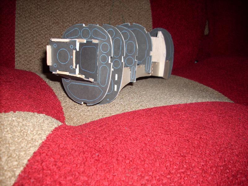

[IMG][/IMG]
Собрал мотораму все идет как надо )пока не клеил потому что не знаю какой клей использовать но это не проблема пока не занимался этим вопросом ! Вес этой конструкции 48 грам мне вполне нравится думаю может не облегчать ее ну это будет видно после того как все соберу погоню так как режу ножом лобзиками и точность не совсем приходится наждачной бумагой подгонять !
Как говорит мой отец начало есть конец будет )
Я советую всем у кого есть время не ленитесь делайте сами не надо лазерной резки в ручную конечно не так точно как лазером но есть свои плюсы это интересно это приятно и это развивает вас ) Даже мая девушка не выдержала и полезла помогать я ей дал испорченную запчасти и заставил чистить наждачной бумагой ))

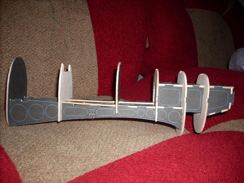

Сегодня еще чуток собрал скелета в общем получается даже лучше чем я ожидал ) Все по размером сходится ! Был косяк с 4ой перегородкой не садилось до нужного момента разобрался в чертежах был косечек )
Ну пока как то так ! пока читал всякие наставление что не получится были сомнение как только начал делать сомнение исчезли и щас даже 100000 человек не переубедят меня остановится даже если он не полетит я его доделаю до конца ! хватит лирики пойду попью чай и займусь наверное хвостовой часть !
