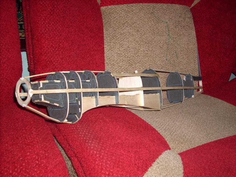

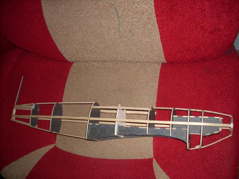

Скелет готов детали облегчать не стал 145 грамм меня вполне устраивают не зря бегал в магазин взвешивал )) так как мои весы начали погоду показывать наверное батарейка подсела !
Завтро наверное переду к изготовлению каркаса крыльев наверное буду мчаться так как делаю это в первый раз ! Честно фюзеляж тоже нет нет подкидывал загадки !

отверстия облегчений зря не стал вырезать… это только кажется что 145 грамм немного - обошьешь бальзой, приделаеш хвостовое оперение и крылья - е вес будет уже огого…
а потом сервы, провода, мотор, батарейки, шасси…
и уже получится не летающий кирпич, а ползающий утюг…

Не знаю может и буду облегчать потом видно будет ! пока как то так !) Спасибо всем кто подбадривал , кто советовал, и кто заводил ! теперь крылья даже плакать охота как с ними не представляю себе .

Я всех слушаю поэтому хочу все сделать взвесить вычислить нагрузку на крыло и там уже будет видно где облегчить что и зачем !
Там доступ есть ко всем дыркам которые можно вырезать так что в любой момент вырежу просто крылья не дают покоя хочу ими быстрее заняться ))

Там много чего по любой придется резать хочу я этого или не хочу проводка сервы тяги и много еще чего ))

Облегчать надо было, вес наберется очень быстро, увы 😦 Больше вес - больше нагрузка на крыло - больше скорость - меньше время первого полета. Ну и потом я плохо себе представляю как в склеенном фюзеляже резать отверстия под тяги и сервы… Как то так.

посмотрим опыт уже набирается потихоньку если не получится, вырежем новое еще лучше )))
но там доступ есть практически везде надфиле пилочки борчик и все это вырезать можно
Хочу полностью собрать крылья чтоб подсчитать площадь крыла мне подсказали что 30-40 грамм на дециметр не плохой вес, вот подсчитаю максимальный вес который можно мне делать и от туда буду отталкиваться ,только вот элероны тоже считать как площадь крыла или не надо ?
ото я даже не знаю какой вес должен быть у моего самолета вот буду знать ! Еще хочу про развесовку самолета узнать так что облегчить всегда успею !
Denisnov
Максимум в таком масштабе 22 дм2, а то и того меньше. Соответственно 880 г полетный вес .
