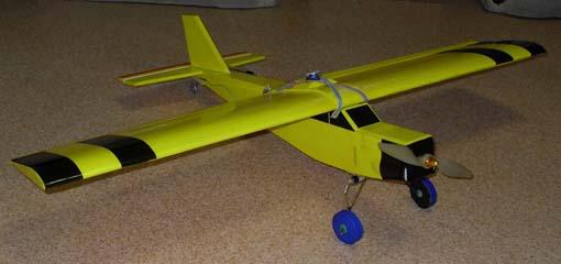

шекет
вот фото - все просто и практически не убиваемо (проверено;))
