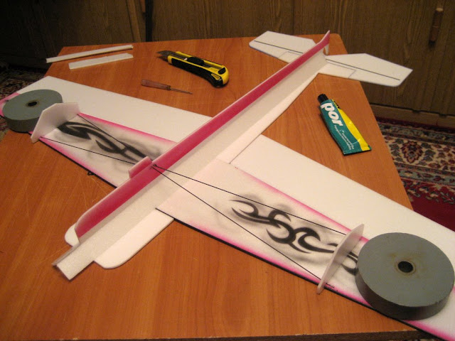

тот изополин, из которого вырезан мой як, Виктор взял у продавца силой, т.к. продавец не хотел отдавать последнюю пачку
я собрал его за два вечера просто хотел увидеть как люди крепят сервы да шасси ,опыта пока маловато(( но вланирую в выходные взлететь)))
да и еще вопрос где должна быть развесовка?

во дворе лучше на ЕПП, а я пока свой на ножки поставил

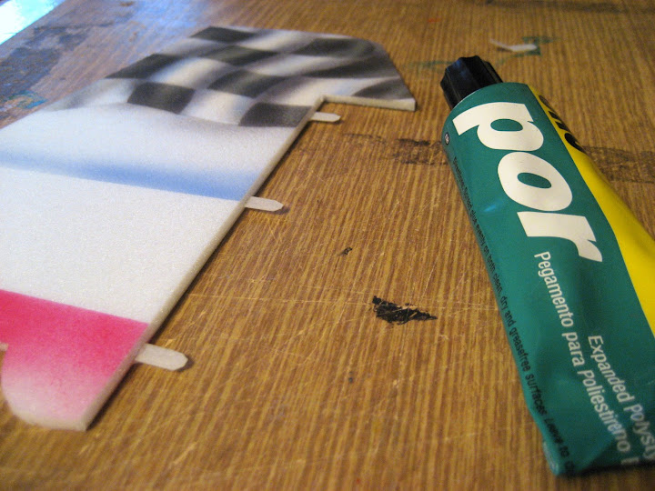

а я пока киль вклеил на петельки
Где продолжение?
Класный аппаратик, как аппаратура расположенна?
