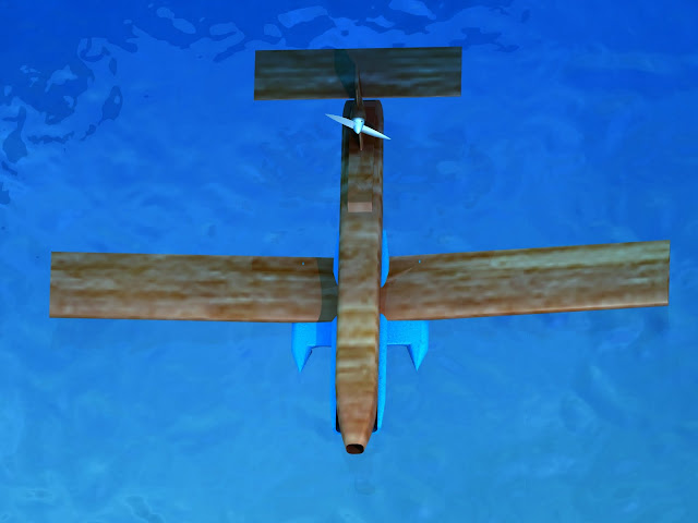

Пока что только рисунки.
Вот такой вот внешний вид.
Для суши шасси, для воды съемный поплавок…
С поплавками еще не пришел к единому решению.
А) классика, центральный поплавок + доп полавки на крыльях.
Б) Монополавок с расширенной частью под крыльями.
С боковыми поплавками не хотелось бы возиться. Потому что с воды летать буду очень редко. Поэтому бы хотелось что бы раз, кораблик снизу прилепил и полетел 😃

Если снизу “кораблик” цеплять,то лучше сделать один поплавок-катамаран.
Двигатель будет заливаться брызгами (посадки разные бывают). Нужно ставить над центропланом или сразу за крылом. А еще лучше - перед крылом, чем ближе к носу, тем безопасней.

Опрокидывающий момент-довольно большой. Близко расположенные поплавки нужно делать большого объема. Легко рассчитать в принципе. Масса модели, расположение ЦТ, ЦП.
Поэтому в плане устойчивости-лучше маленькие поплавки на концах крыла.
В общем-то их легко сделать съемными. У меня они вынимаются за несколько секунд.
Минус(правда небольшой)-если “черпануть” случайно таким поплавком при взлете/посадке-разворот с остановкой.
“Катамаран” -менее устойчив по тангажу, длинные поплавки-лишнее сопротивление в полете.
Может развитые близкие поплавки и будут немного поудобнее при снятии(все-равно центральную часть снимать), но изготовить такой “набалдашник” потруднее. Да и по аэродинамике выигрыша не видно особого.
Хотя все это-дело вкуса.
Что касается брызг-в таком варианте больше надо опасаться захлестываний крыла на волнах-низко расположено. Как он поведет себя при этом?

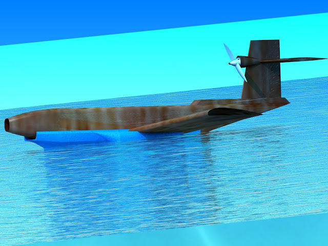

…одно критичное замечание - на схеме стабилизатор расположен слишком низко - при взлете он будет цеплять воду. Нужно поднять его по оси двигателя (аля Поларис), при этом и эффективность рулей высоты возрастет значительно…
… тоже самое касается и крыла - лучше поднять его на верхнюю кромку фуза - так как оно все равно не участвует в обеспечении плавучести(видимо не будет погружено) и создания экранного эффекта (слишком узко). При этом улучшаться условия для использования поплавка-катамарана.

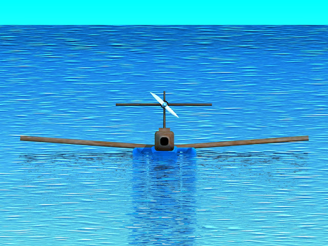

Думаю ширины поплавка в 40см хватит выше крыши для поддержания устойчивости к тому же низкий ЦТ будет весьма этому способствовать.
На плаву осадка должна быть примерно такой
Ну и примерно вот так на взлете.
По данным солида, поплавок общим объемом 5.5л. весит 200 гр. Есть куда уменьшать…
При размахе в 1.8м это что слону дробина…

Почему Вы так упорно хотите низкоплан?Верхнеплан для гидросамолёта получше будет,да и устойчивее в полёте.
во во. Кроме обычных самиков с поплавками низкопланов-гидропланов не встречал. Думается что при взлете волной от носовой части поплавка будет основательно накидывать на крыло воду, что очень неприятно со всех сторон бытия авиамодели, начиная от сопротивления, заканчивая намоканием конструкции. Крыло однозначно надо сверху.

…действительно, у гидроплана с нижним расположением крыла (типа Бе-103) есть пара преимуществ:
- крыло полупогружено (имея приличное V) и участвует в придании остойчивости (не нужны боковые поплавки)
- крыло при выходе на глисс обладает большим экранным эфектом (близко к воде и с большим углом к ней), при этом в корне крыло должно иметь большую хорду…
…Однако на вашей схеме оба этих преимущества отсутствуют - крыло не погруженно и вместо него остойчивость обеспечивают поплавки. И достаточно узкое крыло не будет обладать дотаточным экранным эффектом (а экранный эффект дает более быстрый выход на глисс, да и вообще эфектное и устойчивое скольжение вблизи поверхности воды)…
…Остаются только отрицательные свойства нижнего расположения крыла для гидропланов - необходимость гидроизоляции(особенно в случае съемного крыла) и необходимость очень большого V - чтобы не цеплять законцовками воду…
…Неужели эти проблемы перевешиваются желанием иметь одну большую удобную крышку для ФПВ?
И думаю сопротивление будет огромно от волны, оно будет смачивать крыло снизу и тем самым создавать сопротивление и вес(хотя тут его наверно не много добавится).

В защиту своего проекта скажу следующее.
То что у бериева полупогружное крыло которое использует эффект экрана это хорошо.
Но касательно авиамоделей этим фактором можно пренебречь исходя из соображений о разности относительной тяги силовых установовк.
Так, если у бериева скажем хорошо если она составляет 0.5-0.6 то у модели тяга как правило 1 и более (конкретно моей моедли) Думаю это компенсирует малую ширину крыла как помощника для выхода на глисирование. Далее. Экранный эффект в теории распространяется как правило на высоту CAХ крыла. Если присмотреться на рисунки, то на глиссировании высота от крыла до воды меньше этого расстояния. Так что экранный эффект присутствует полюбому.
Как раз таки, кораблик и призван для того что бы поднять фюз из воды что бы не морочиться сильно с гидроизоляцией фюза и съемного крыла.
На мой взгляд, V которое уже имеется на картинках достаточно что бы не цеплять воду.
Так что я пока что не вижу проблем которые перевесили бы широкую крышку.
О каких волнах идет разговор? Я не собираюсь летать в 10ти бальный шторм. А та мелкая рябь что бывает на озерах помоему не столь ужасна. А вода которая может попадать в виде брызг на крыло снизу и сверху совсем не страшна.

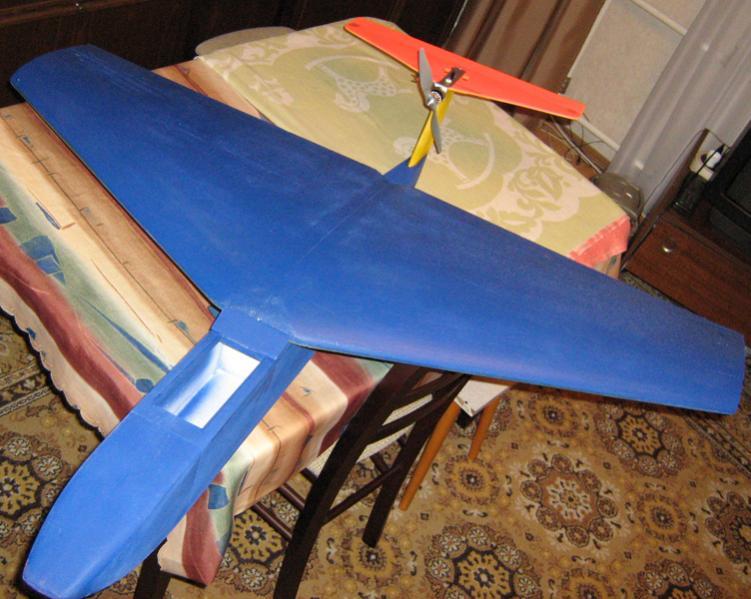

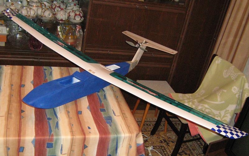

Здравствуйте. Как продвигается дело? Очень интересно узнать ибо имею гидроплан и подумываю о переделке его под ФПВ. Вот и хотелось узнать что и как у вас двигается)
Пока никак не двигается, подготавливаю контуры для пенорезки, вот вчера только параллельный портик установил на комп. Когда начну резать не знаю, времени пока нет…
Симпатично, а реданчик есть?
