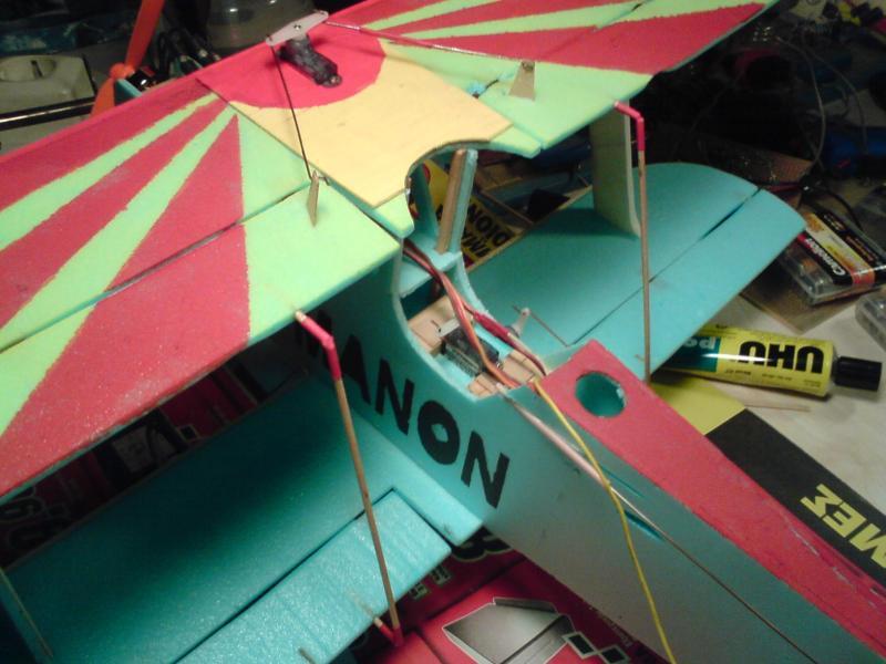

Вот так вот приложил свой мультиплексовский изикаб 😦
Пока хочу склеить на обычную советстую эпоксидку с вгонянием зубочисток на полную длину (по 1/2 в каждую половину фюза). На советскую по-тому, что застывает долго. Пятиминуткой не успею спозиционировать всё как надо.
Титан ИМХО не удержит - винт спереди, через нос вся тяга.
Посоветуйте, чем лучше склеить.

Сергей, cильно ты его. Поксипол, даёт на подумать 10мин, успеешь.

Зверский план - проклеить эпоксидкой, изнутри усилить наклейкой кусков деревянных линеек. Снаружи - армированый скотч.

Если Титан плохо пристает, попробуйте Uhu-por (продается в модельных магазинах)

Циакрин как раз был бы неплох. И без зубочисток можно было бы обойтись ИМХО.
Тогда ухупор,хватает мёртво,если по правилам клеить.Если и ухупора нет,то х.з.

Да простит меня автор поста по “Манону”. На заднем плане “ухо” в тюбике.
