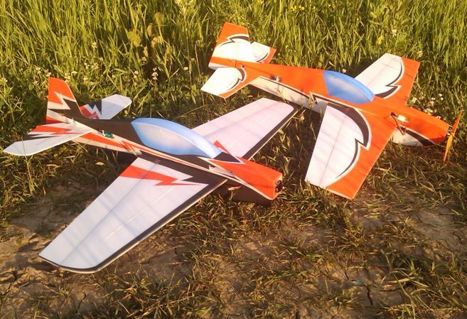

Владимир_Балабардин
Ну вот, и готова Слойка-С.
Получилост весом 195 грамм.
Не получилась центровка.
Задее гдето миллиметров на 15.
Видимо нужно машинки ставить “передее”.
От етого и приёмник можно будет сдвинуть вперёд.
По чертежам замечаний, кроме описаного выше, не обнаружил.
Только пришлось подрезать немного элероны в зазоре с фюзеляжем, потому что при максимальном отклонении задевали за фюз.
Планирую сегодня облетать.
Если погода позволит.
Владимир_Балабардин
А вот и облетал.
Впечатления просо супер!
Правда ветер был 3 -5.
Порывами швыряло по крену заметно.
Забыл сказать что я догрузил на нос 25 грамм, чтоб скомпенсировать центровку!
Владимир_Балабардин
Сегодня ветер слабый был с утра.
Я попробовал полетать с задней, относительно конструктива, центровкой.
Тоесть гдето 85 мм от передней кромки.
Очень даже неплохо. По моему 70 мм даже передняя.
Приходится на себя тримировать.
Вывод такой : нормальная ето гдето 75-80, в зависмости от стиля пилотажа.
70 мм - на сильный ветер.

Владимир_Балабардин
Вот ещё улучил минутку и летанул пару аков (а больше пятисоток нету пока).
И пришел я к решению что с задней центровкой очень даже ничего летает Слойка ета.
Возможно просто мой пилотаж испорчен залом, но всё что хочу сделать получается проще. Петли просто на заглядение. Что прямая что обтатная.
На ноже идёт с лёгкостью. Хариер немного сложнее, но я думаю просто надо попривыкнуть и с расходоми при хариере поигратся.
Тренирую бочку по кругу. Специально пробовал с грузом и без.
Без груза проще.
Возможно сказывается вес как таковой в купе с центровкой, по етому и кажется что лучше.

Maxicus
Проблем с центровкой не было. На фотографии видно, где расположен акк. При этом ЦТ находится в 73мм от передней кромки. Впереди еще запас более 30мм для сдвига батарейки. 😉
Вес - 180 г. Собирался лететь на ней завтра, но не утерпел и попробовал сегодня один акк. Очень легкая по ощущениям, даже легче, чем Слойка-3. Перекосов не оказалось, летит ровно. Пару щелчков по рулю высоты и все. Повезло, утром не было ветра.
Рулей хватает, большей частью летал на малых расходах. Ожидал чуть меньшую продольную устойчивость и раскачивание по крену на харриере. Ничего этого не было. Все так же, как и на Слойке-3.
Висит также, т.е. неплохо. Может быть, чуть тянет на фонарь. Или это показалось?..
Мотор без выкоса и, похоже, выкос не нужен.
Полет на ноже без каких-либо уводов. О миксах даже и не думал. Посмотрим, как она себя поведет после сдвига ЦТ назад.
Бочки пока кривоватые, скорее всего из-за слишком больших расходов РН. Или с непривычки. Углы отклонения элеронов благодаря кривой качалке одинаковые и вверх и вниз.
