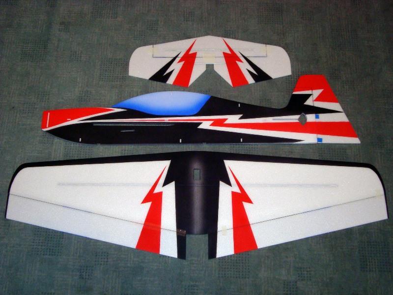

Maxicus
Наконец-то покрасил:
Букафки малевать пока не буду.
