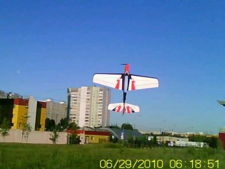

Купил себе игрушку - камеру Turnigy TR800. Прицепил ее на солнечные очки и два дня пытался попасть объективом в модель (или моделью в кадр).
Получилось не сразу. Пара кадров из видео, которое выложу сегодня вечером:
Maxicus
Все время боялся вылететь из кадра. 😃
Одиночных бочек на видео нет, т.к. они у меня пока ровно не получаются…

Даешь роллинг-хариер в метре от земли!!!😁
Ну и без вырывания РВ и РН естесно.

Пример покажешь? 😉
