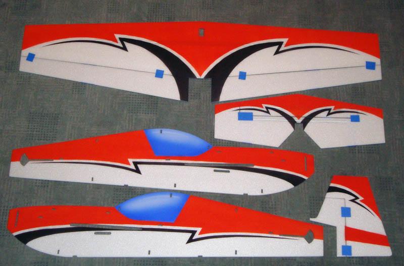

пришел мне значит мираж2000 и как оказалось навеска элеронов полное г…
Поэтому отодрал имевшуюся пленку, и навесил на нормальном рипстопе. Но теперь возникла проблема подкрасить часть крыла в месте подвески элеронов. Кто что может посоветовать из красок доступных в хозтоварах(акриловые модельные не предлагать, по причине их отсутствия и нежелания ждать доставки)

Привет экс-земляку! Крашу акриловыми красками, купленными в канцтоварах. Белая краска хороша водорастворимая из строительного магазина. Вот примеры:
Крашу сильно разводя, в несколько слоев 15-долларовым аэрографом с Хоббисити. Кисточкой тоже вполне можно. Серебристую краску “Звезда” для МиГ-15 покупал в хоббийном магазине.
