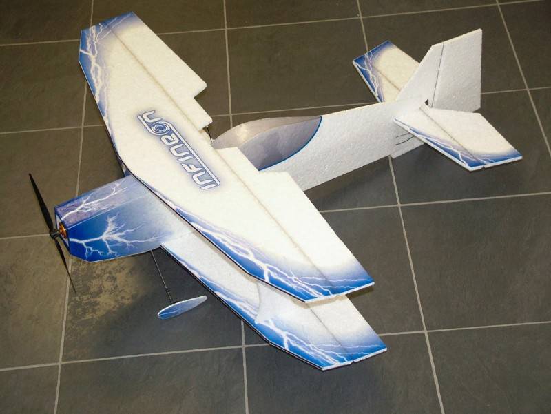

Infineon EPP Bipe.
Размах 810 мм
Длина 860 мм
Вес 240 г
Материал - ЕРР, однако были случаи постройки из депрона (потолочки). Есть версия для зала:
и версия 3D для улицы:
а также модели для симуляторов FMS и AFPD.
Раскрой, инструкции, картинки, видео и много других подробностей:
www.rcgroups.com/forums/showthread.php?t=606425
Очень рекомендую вместо потолочки делать его из ЕРР - не пожалеете. Особенно, когда начнете на нем летать.

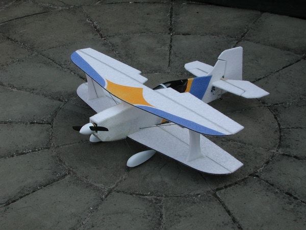

Я для себя этот вопрос решил. Исходя из чертежа широко известного биплана 3Dbatix, пропорционально, приблизительно… думаю высчитаю. Но мне проще. То что собрался строить (PLUMA) и 2x c 3Dbatix схожи по конфигурации крыльев. Передний и задний скосы маленькие. Крыло близкое к прямому. Вот картинка биплана 3D batix. Если нужно. чертеж есть. Но фюз там крестообразный.
Ли_Си_Цин:
Эх еще бы узнать где центр тяжести должен быть у него… Это у меня первый бипланчик…
Кстати смотря на это фото… Может не мудрствовать, а сделать по этим чертежам но слойкообразный а не крестовой?
