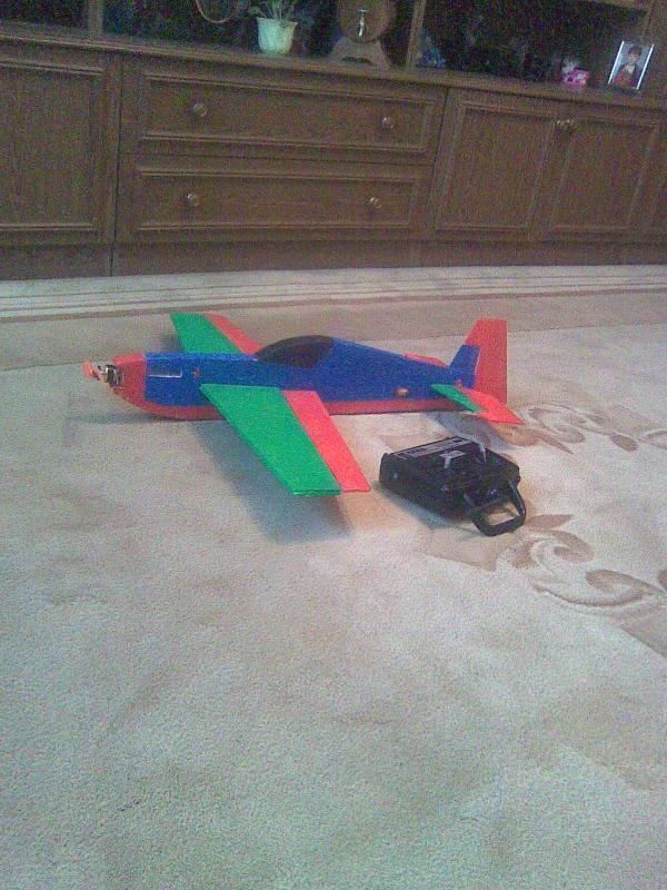

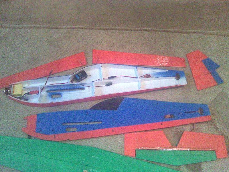

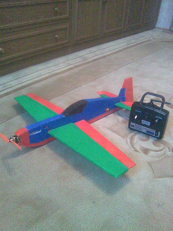

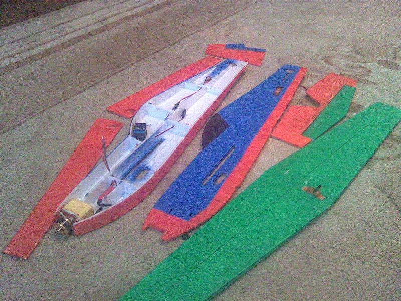

Вот и я наконец собрал свою слойку…немножко корявенько и не без косяков, но как говорится “первый блин комом”
Двигатель прикупил вот такой: www.eflyone.ru/catalog/detail.php?ELEMENT_ID=1110&… Scorpion S2205-36
ПОЗДРАВЛЯЮ!!! , конечно не всегда комом … просто первый раз когда модельку собираешь , времени уходит больше … появляются вопросы , проблемы , “КОСЯКИ”
при второй сборке той же модели , все просходит намного быстрее )))
ЖДЕМ ВИДЕО ОБЛЕТА!!!

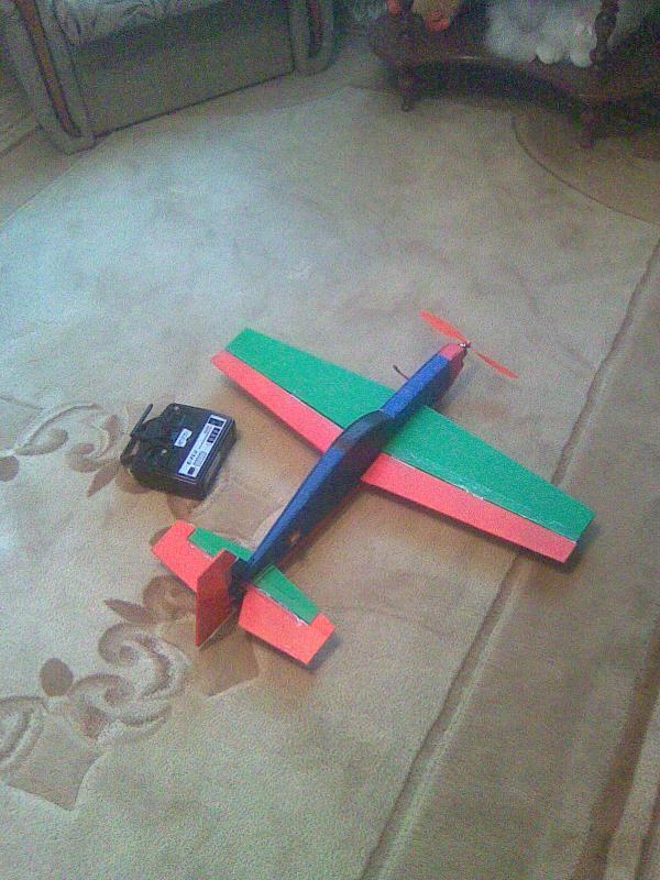

Тоже поздравляю, но, как мне кажется, верх и низ будете путать однозначно.
Цвет (или рисунок) модели сверху должен отличаться от того же снизу. Иначе могут быть проблемы с пониманием ориентации модели в полете.
кстати да, будут проблемы, для ориентации в пространстве необходимо добавить сверху или снизу полосы (это самое простое)
Я сверху на крыле буду наклейки клеить с рисунками…
