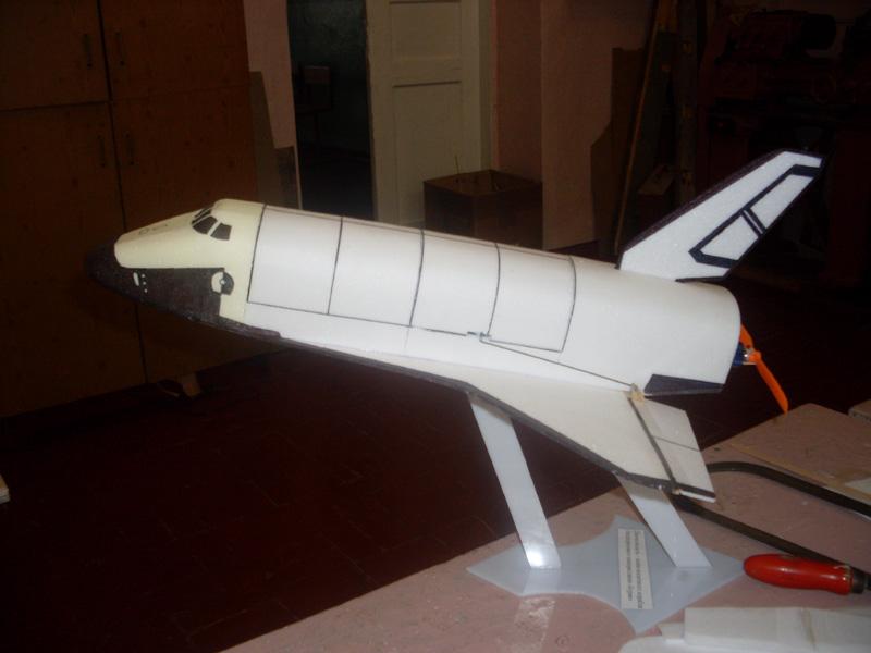

Фотки этапов строительства Бурана.

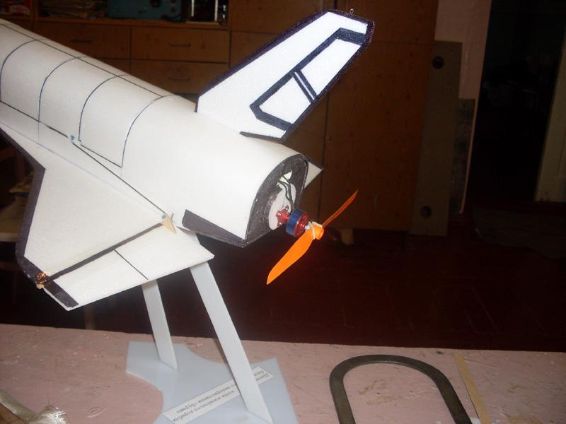

не совсем понятно, зачем бурану импеллер и где будет входной канал.
Проект Буран - это планер, в отличие от Шатла.

Сам в сентябре строил Буран, только пушер, около 550 мм в длину, по качеству исполнения - вашему он не соперник, но в воздухе смотрится интересно😒
Если интересно - фото вечером
Очень интересно, ждём фото.
ЗЫ Надеюсь не только мне.

Только, действительно, а зачем Бурану импеллер? Вернее, где у него будет воздухозаборник? Может проще пушер поставить.

Что за импеллер? Сколько дает тяги, и каков вес планера (нынешний и намечающийся)?
Я не специалист в импеллерах, но все перегородки на его пути напоминают перегородки в глушителе (автомобиля или для стрельбы). А они предназначены для снижения скорости движущегося воздуха.

В буранчике сдвинуть импеллер максимально назад, а сбоков сделать два плоских воздухозаборника типа “NASA”
www.velocityaircraft.ru/nacascoop.htm
я конечно не автор проекта, но думаю перегородок в воздуховоде не будет ибо они, совершенно верно, только тормозят поток. Да и перегородки это собственно шпангоуты для “натягивания” на них обшивки, а в прорезях наверное будет организован короб-воздуховод.
