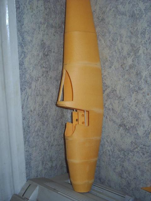

Если кому интересно,то немного изменил технологию склейки.Вместо титана и др клеев использовал монтажную пену. Сохнет около часа и шлифуется намного лучше. Можно исправить мелкие недочоты или целиком отлить небольшие элементы.

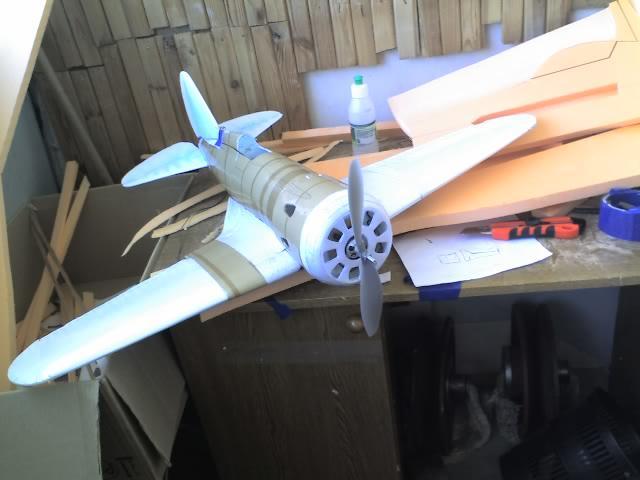

ночью склеил корпус. появилось еще 2 варианта. если хватит терпения сделаю все в одном масштабе.

За выходные получилось вот это.

Обычная монтажная пена.Держит довольно прочно. Вчера не выдержал запустил тушку со 2 этажа выдержала 4 падения пока регулировал планирование хотя крылья без усиления и приклеены встык.Фото скину завтра.
