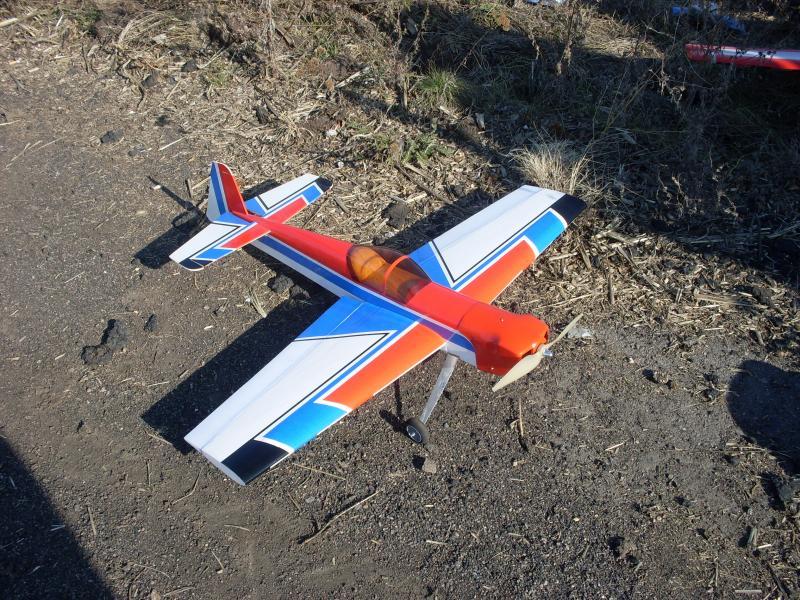

Немного не по теме, надеюсь автор меня простит. Раз уж упомянул, то нужно показать. Вот, собственно, что у меня получилось
Размах 940, полетный 550 гр
Конечно прощу 😃
Как же за такую красоту не простить:), молодец.
Уже облетан? Как себя ведет?
Да, уже облетали. Летает восхитительно! Я пока не умею летать так, как может ета модель. Но видел, что она может в опытных руках, остался крайне доволен
опыт дело наживное:)
главное, что руки растут откуда надо
Да, будем привыкать к самоету. Но, боюсь уже в новом сезоне…
А что же в новом сезоне? Мне вот зимой летать даже больше нравиться! красиво смотриться и взлёт на лыжах - это класс. Обожаю летать в снегопад!
А самолёт классный получился!
