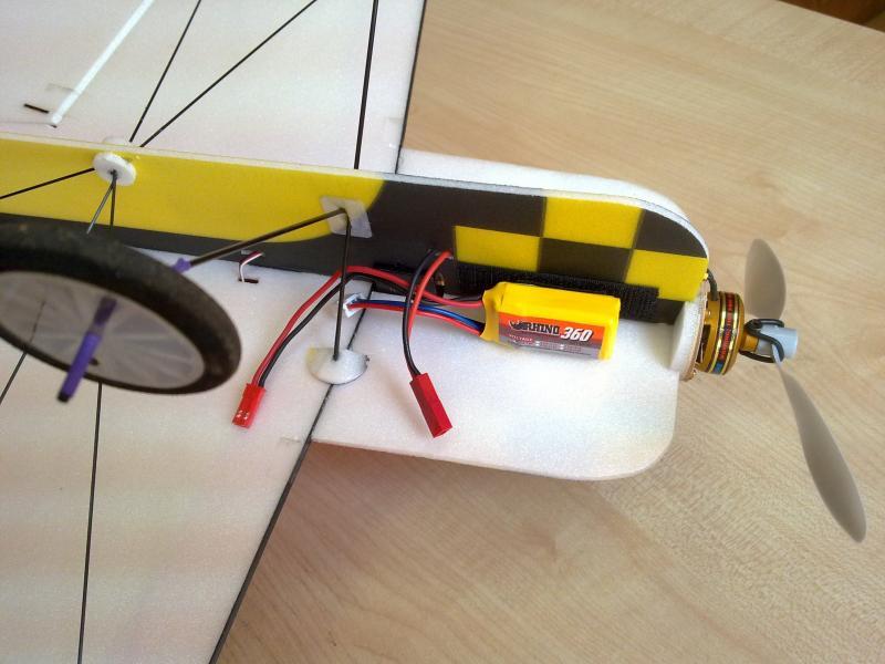

Собрал свою Пиццу, но есть проблема - как мне кажется, очень малый ход элеронов. У кого на сколько отклоняются? и в чем может быть причина? Машинка не тянет?
На моем немного больше 45 градусов. Проверял по шаблону из картона - вырезал квадрат и разрезал его по диагонали. Проверьте - может, у Вас и нормальные отклонения… И если серва 900-я исправна, а расходы маленькие - значит, передатчик не настроен.
100% меньше 45. хорошо, если 15 есть.
на передатчике все в максимуме.
со снятыми качалками машинка ходит в полный ход, а с надетыми лишь немного.
рули под прессом держал.
походу надо менять машинку
так… появилась мысль из за чего это… сейчас проверю
все нормально, проблема решена.
был мой косяк: в pdf инструкции на картинке тяги на верхнее крыло с одним z-наконечником, я так и сделал. еще удивлялся, откуда лишние детали 😃
