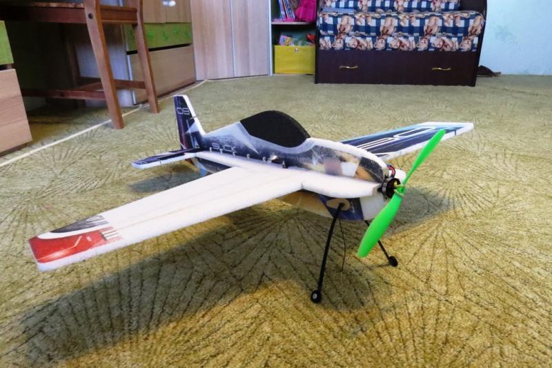

Поскольку в наших краях родное шасси не купить, а ждать не очень хочется, сколхозил следующую конструкцию:
сколько весу добавило?
Около 12-15 грамм (точнее не могу взвесить 😦 ) плюс колес пока нет, плюс эти колеса надо чем то стопорить. Думаю в сборе грамм 25 шасси выйдет. Многовато конечно, но я в заявленные производителем 180 грамм даже близко не попал, 210 было без шасси, с 24 граммовым аккумулятором.

я такие сколходил…на паяльнике согнул полосу…шаська больше для виду - не для посадки на этих самолетиках
Так тоже классно! Но я делал именно для посадок, думаю выдержит.
родные 8 г весят с колесами, пантами и пакетиком… откуда такой вес? Разве пластины не карбоновые?
Пластинки карбоновые, оськи стальные, 2 кусочка фанерки 1 мм, нитки, клей. Ну может быть вес меньше, у меня весы показывают с точностью до 10 гр. до шасси показывало 0,21, после установки 0,22 ну вот я примерно и прикинул грамм 10-15 😃
тогда граммов в 8-10 как раз и уложите -😃
Постараюсь. Придумал как легкие стопоры для колес сделать. Завтра выложу фотки.

Сперва на свой питтс я сделал так-же, взвесил, и обалдел +15г. Вобщем сейчас к карбоновым стержням у меня приклеены тапки и снизу тапка приклеена имитация колеса - сектор, покрашенный в чёрный цвет(всё из ЕПП).
Пол дня колхозинга, и в результате пришлось съездить за другими колесиками (те были от хакеровского зума и имели слишком маленькую ширину при большом отверстии под ось). Эти уже застопорились двумя слоями термоусадки с циакрином. Спасибо всем за советы!
Питтс теперь можно ставить и 2S, и 3S, только винты надо менять.
