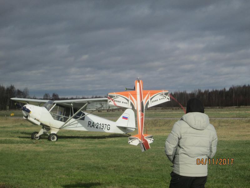

Всем спасибо за рекомендации. Собрал своего симпатягу. Клеил Креативом и циакрином. Поставил имеющийся в наличии моторчик 2612-1900 от HK. Первый раз вылез из 200г. 😃 Пока не облетал, слюни текут, но погода…
Приятно удивило качество набора от rc fly. Как в лучших домах. Всего один легкий косяк, которого я практически не заметил.

Правда, Ваш симпатяга из этой серии rcopen.com/forum/f81/topic486074 Однако летает не хуже метрового, и требует тихой (скорость ветра не более 2 м/с) погоды.

Прошу прощения, просто не нашел тему, потонула. Меня извиняет только то, что они близкие родственники. 😃
