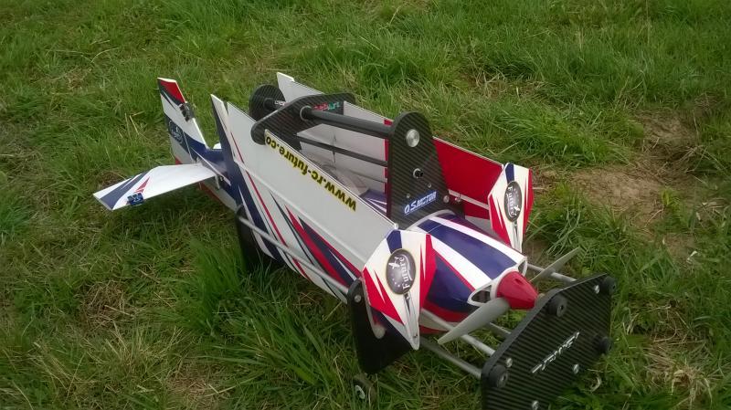

Кстати, из бальзы там пара нервюр, а из пены “ядра” консолей. Каркас фюза - фанера и немного угля. Интересна обшивка модели из РР. Раньше такие модели обшивались ЕРР,
но остановился на 10*6.
Ошибся, сегодня запускал модель и посмотрел. Всё таки ЕМР 10*4,7SF с “мощной” бобышкой.
Ндааа… Скажем несколько необычно . Вроде все красиво, но пена… Давно ищу самолет до 1.5 метра, но не меньше 1.2 Первооткрывателем быть не хочется . Нужно получше изучить такие продукты. Пошел гуглить буржуев 😃.
Валерий, а как у него с крашеустойчивостью! Имеет смысл фанерную мотораму усиливать полосами карбона, как на первом видео?
Я не усиливал. Просто проверил качество клеевых швов моторамы и всего фюза и пролил ЦА где требуется. А как на видео, по моему, всё равно не поможет при ударе.
В субботу активно позапускал метрового Эджа. Сдвинул ЦТ назад, подгрузив хвост. Акк двигать назад уже было невозможно. Моделька стала резче, с непривычки было несколько падений. Зато проверил модель на прочность.
Вот этого точно не надо, проверено. Только капот пришлось подклеивать.
Ну очень удобная модель для тренировок на маленьких площадках. Что то я про неё совсем забыл, почти год не запускал. Сегодня с утра пораньше отлично полетал возле дома в парке.
