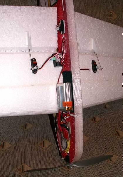

RK3AMS
А про батарею не забыли? В инструкции она указана как аксессуар, но про место установки ничего.
John63
Я батарейку врезал. Сегодня облетал своего, самолёт летит много лучше и интересней чем плосколёты, отлично планирует без двигателя, доволен как слон. 😃
RX3QMM
RK3AMS:
Чёрное на фотографии это липучка? А в полёте не отваливантся?
Липучка!
Не отвалиться!
Проверенно!
Но надо липучку фирмы 3M покупать а не в магазине ткани…
Обычно продают в магазинах где торгуют расходниками для рекламных целей!
6wings
я покупаю репейник (липучку) как раз в магазине ткани 😃
К ЕРР её приклеиваю циакрином, к батареям - ухупором, ничего не отваливается. Но батареи вешаю не так:
  1. никогда сбоку, только по осевой линии фюзеляжа. Для этого вырезаю в фюзе прямоугольное гнездо, на нижнюю часть которого приклеиваю репейник
  2. обязательно предусматриваю поперечное крепление батареи таким же репейником или толстой резинкой из того же магазина ткани 😃
