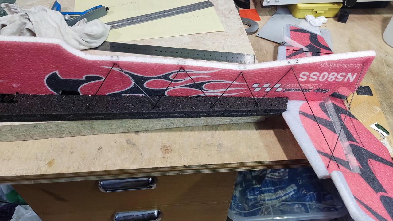

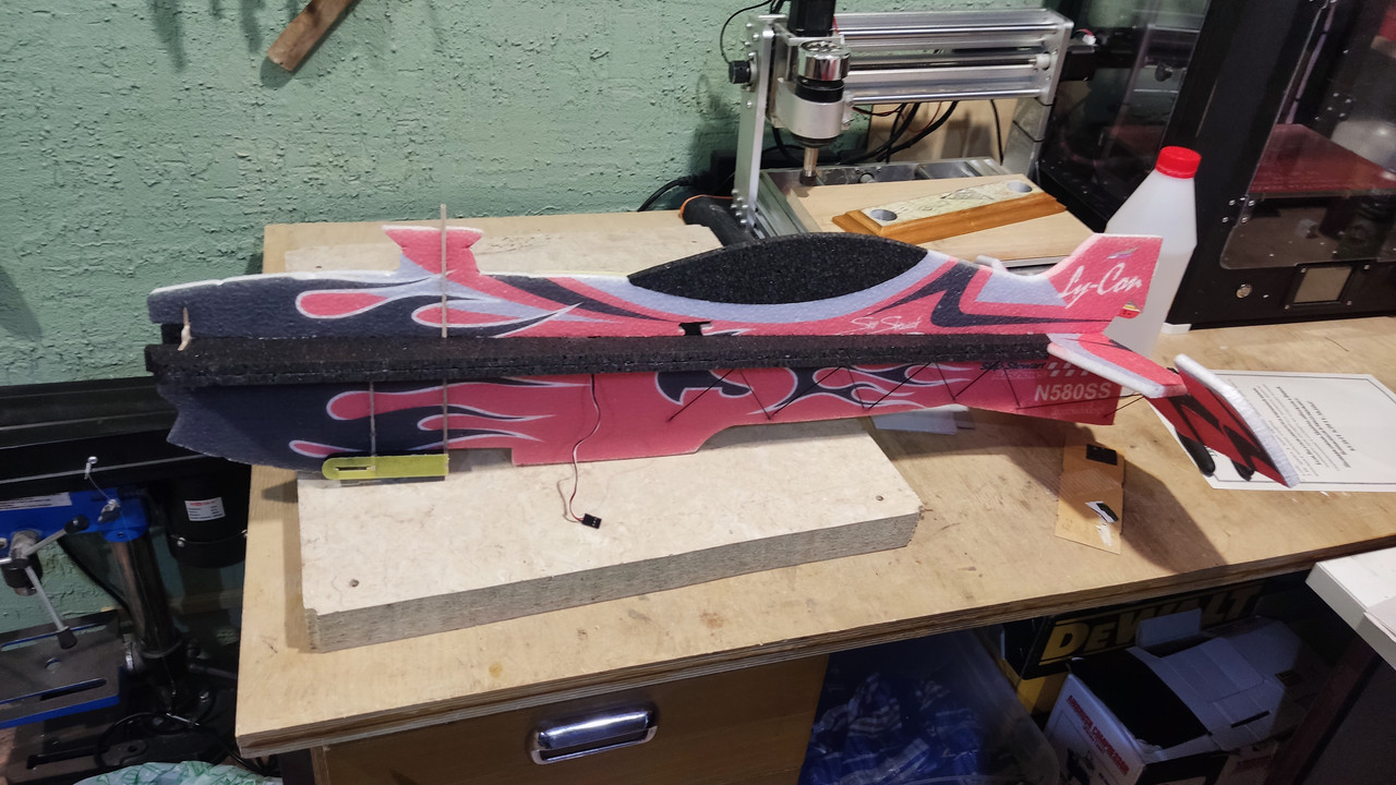

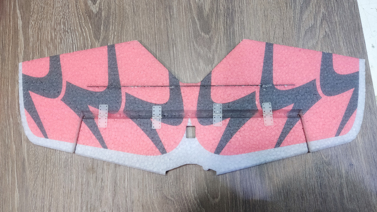

НЕ прошло и года, начал собирать биплан.
Фото чуть позже выложу
