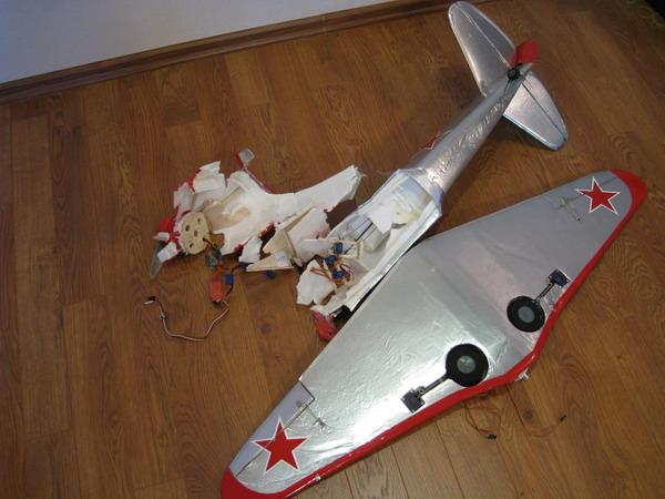

Неудача 😦
Логичный итог полетных экспериментов вкупе с переоценкой своих возможностей. К технике нет никаких претензий.
Поскольку хвост остался абсолютно цел 😃, решил ремонтировать. Отремонтировал за две недели. Корки фюзеляжа (в двух экземплярах) “по-оптимисту” были сделаны быстрее всего, за один вечер. А вообще, материал, оптимистическая технология и “палубная” схема автора проекта обеспечивают довольно легкий ремонт.
После ремонта самолет стал летать ещё лучше, чем прежде: я слегка изменил угол установки крыла относительно стабилизатора (не помню как правильно называется), а геометрия самого крыла при аварии не пострадала. Посадочная скорость субъективно стала больше. Попробовал флапероны: подъемная сила сильно увеличивается и самолет опять “улетает” после касания земли. Нужна тренировка. Вот небольшой ролик пробных полетов.
