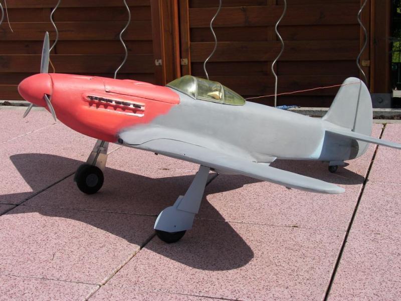

Откуда такой красавец? Самодельный?

конечно самодельный… только к сожалению к технологии Оптимиста не имеет никакого отношения потому как и Буратино деревянный.
Вау!!! бальзовый… наборный …обшитый бальзой?
Случаем не в RedStar заказывали?
нет все свои модели делаю сам бью сам что остается жгу в камине поэтому стеропор и не применяю дымит собака и воняет… да и трубочиста тоже надо уважать а то с трубы рухнет надышавшись всякой гадостью 😁

Борода ДЕ, а как вы крепили створки нишы основного шасси к пруткам ретрактов???
Створки, примыкающие к стойкам, из двух частей. Одна часть крепится скобой, чтоб стойка могла скользить вдоль, нижняя просто хорошим двусторонним скотчем и к оси колеса пятиминуткой. rcopen.com/files/49d1ecf899707300771e57b4
а зачем из двух частей???
не проще из одной???
Можно и из одной, но у оригинала были две
извините, я наверное недогнал у Ла 5 тоже из двух???
я считал это одним элементом, я понимаю что у стойки есть ход аммортизатора

Чтоб прочуствовать масштаб: младшенький поймал Яка за хвост 😃
То-ли фотоаппарат у тебя хороший, то-ли руки, то-ли прототипы правильные выбираешь, то-ли все вместе имеет место быть:)

Это просто раскрасочка яркая. Спасибо Александру АГ за чертежи и идею по раскраске.

1/8 бывают и под два метра размахом, от прототипа зависит. Мой мотор в пересчёте на жыткий будет примерно 0.30. Вес модели ~1300гр
